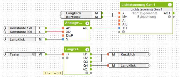

    ich würde gerne meine Lichtsteuerung im Gang KG (Licht über Tree PM und Taster) um folgende Funktionen erweitern:
    1. Kurzer Tastendruck Licht an für z.B. 2min.
    2. Langer Tastendruck Licht an für z.B. 15 min.
    Dabei möchte ich aber die Funktionen des Lichtsteuerungsbaustein wie Raum Verlassen, Anwesenheitssimu., Nachtlicht etc. behalten.
    Das Problem ist, wenn man in den Keller geht sieht einen der PM afu der Treppe nicht, also muss man beim hinab gehen den Taster drücken. Dieser Aktiviert aber dann immer eine Manuelle Stimmung und überlagert die Automatik vom PM.
    Habt ihr sowas schon mal lösen müssen?

      Der BWM erfasst dich wenn man einen Raum im Keller in Richtung Gang verlässt. Nur lediglich zum Abgang in den Keller muss/kann man den Taster betätigen.
      Wenn ich den Taster an den BWM Eingang hänge kann ich wiederum keine andere Zeit verwenden.
      Ich könnte in Zusammenhang mit einem Impuls des Taster eine andere Zeit an Th vorgeben, diese überschreibt mir aber die vor eingestellte Zeit aber leider nicht . . .

            • 5178
            Über Th müsste dies aber schon funktionieren.
Ansichten: 340
Größe: 88,4 KB

              Hallo Romildo,
              vielen Dank für deine Idee, hab noch ein Monoflop davor eingebaut um den Impuls zu verlängern bzgl. der Konstante. Im Monoflop muss man die Zeit der "Standard Konstante" abziehen.
              Da diese Zeit noch mit nachläuft, da bei fallender Flanke an Mv . . . .
                • 5178
                Verstehe nicht was der Monoflop da bringen soll, ausser dass er die Nachlaufzeit um die Zeit T vom Monoflop verlängert.
                Dann könntest Du aber diese Zeit auch gleich schon in der Konstanten oder im Langzeitklick unter T einstellen.
                Genau genommen wäre es wichtiger den Impuls an Mv mit einem verzögerten Impuls etwas zu verzögern.
                Beispiel:
                Merker Langklick direkt auf S von Analogwahlschalter und über "Verzögerter Impils" auf Mv.
                Verzögerter Impuls D = T = 0.1
                Lanngzeitklick T = 0.5
                Da es aber auch ohne funktioniert, habe ich dies beim Beispiel weggelassen.

                  Das Problem ist, der Analogwahlschalter gibt die Konstante an AI2 nur solange aus wie der Merker/Impuls an S Ein ist. Dann fällt er wieder auf den Wert von AI1. Also muss ich doch die Zeit des EIN Impuls an S des Analogwahlschalter verlängern, sonst hab ich die gleiche Zeit wie bei einem Kurzklick . ..
                    • 5178
                    Nein, dem ist nicht so. Entscheidend ist, was zum Zeitpunkt der positiven Flanke an Mv, an Th anliegt.
                    • Thomas G
                      • 04.01.2018
                      • 13
                      Funktioniert bei mir leider nicht, wenn ich den Merker Langzeitklick nicht mit einem Monoflop verlängere hab ich immer die gleiche Zeit wie bei Kurzklick.
                      Aber vielleicht bin ich einfach zu . . .
                        Keine Ahnung was bei Dir anders ist, als bei mir, dazu müsste ich die Einstellungen kennen. Zudem wird der Baustein auch noch über einen Zentralbaustein bedient.
                        Mit welcher Version hast Du es getestet?
                        Worauf schaust Du denn, auf den Ausgang an der Lichtsteuerung oder auf den Wert an Th?
                        Wenn es mit dem Monoflop zufriedenstellend funktioniert kannst Du es ja auch so lassen.

                      Mit der Version 9.09.26. Teste es mit dem Ausgang bzw. schaue mir das ganze in echt an.
                      Werde es so lassen.
