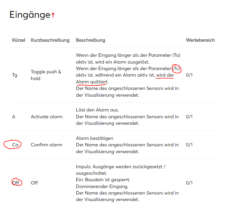

          ich habe auch so eine Panikfunktion programiert, nur wie kann ich diese wieder beenden ?
            • 3317
            Panikfunktion mit dem Baustein "Notfall Alarm"?
            Dazu gibt es die Eingänge oder in der Visualisierung selbst.
            Oder verstehe ich die Frage nicht?
Ansichten: 261
Größe: 80,9 KB
            • auera
              • 10.02.2020
              • 81
              Ich klicke lange - Langzeitklick und die Funktion geht an. Nur wie kann ich diese beenden?
                • 4051
                Hallo auera
                Erstelle einen Betriebsmodus Panik.
                Den aktivierst du mit deiner Panik Taste, in der Lichtsteuerung erstellt du deine Szene Panik und die wird aktiviert mit dem Betriebsmodus.
                Deaktivierst du den Betriebsmodus ist die letzte Szene wieder aktiv.
