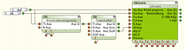

    ich würde gerne meine Jalousie wie folgt programmieren:
    1-Fach klick (Tippen): Jalousie fährt komplett rauf oder komplett runter.
    langzeitklick: Jalousie fährt so lange rauf oder runter wie ich die Taste gedrückt halte.
    Für Auf und Ab gibt es jeweils eine Taste.
    Taster sind MDT Glastaster (KNX)
    In der Grundprogrammierung ist ja leider genau der umgekehrte Fall vorgesehen.
    Habe das komplett auf und ab auch mal mit nem Doppelklick probiert, ist aber bei den von mir verwendeten Glastastern leider sehr schwierig.
    Die Glastaster wurden von der empfindlichkeit schon auf schnell gesetzt und die Zeit für den Doppelklick habe ich im Jalousiebaustein ebenfalls leicht erhöht. Trotzdem wäre ein 1-Fach klick wesentlich leichter und komfortabler.
    Vielleicht hat einer von euch das schon mal gemacht.
    MFG
    Michael

    Versteh nicht warum du das anders als "üblich" haben möchtest, muss ich aber auch nicht.
    Vielleicht mal so wie auf dem Bildchen versuchen:
    Einschaltberzögerung = Zeit für Langzeiterkennung
    Jalousie Tc = 0
Ansichten: 1053
Größe: 15,1 KB

      Hallo Mikro,
      Ich wolle es ähnlich wie du, anders haben, als es Loxone sich vorstellt. Ich wollte die meisten Rollos mit nur einer Taste steuern und kurz drücken -> fährt komplett, gedrückt halten -> fährt so lange gedrückt ist.
      Dazu habe ich mir im ersten Schritt eine eigene Auswertlogik gebastelt um zu erkennen ob ein digitaler Eingang einmal, zweimal, dreimal oder dauergedrückt wird, um das gezielt dahin zu senden wohin ich will (Untere Teil im Beispiel: Input I7 --> Input I7_0, Input I7_1, ...). In der Mitte wird ausgewertet und gespeichert was die letzte gefahrene Richtung war. Am Rollo-Baustein kommt nur das an was ich möchte (Kurz drücken: Fährt komplett ...
      Bei mir funktioniert das in der Praxis problemlos. Auch die Fahrten über die Visualisierung werden richtig berücksichtigt. Funktioniert auch mit einem Doppeltaster.
      Einfach mal ausprobieren:

        Danke chrispie, das ist genau das was ich gesucht habe. Muss es noch ein wenig abändern, da ich jeweils eine Taste für auf und für ab habe aber das Grundgerüst ist perfekt dafür.

          Habe es eben in der Simulation getestet. Funktioniert wunderbar, werde ich auch (ähnlich) übernehmen. Ob mit einer oder zwei Tasten muss ich mal sehen. Danke für das Veröffentlichen.
