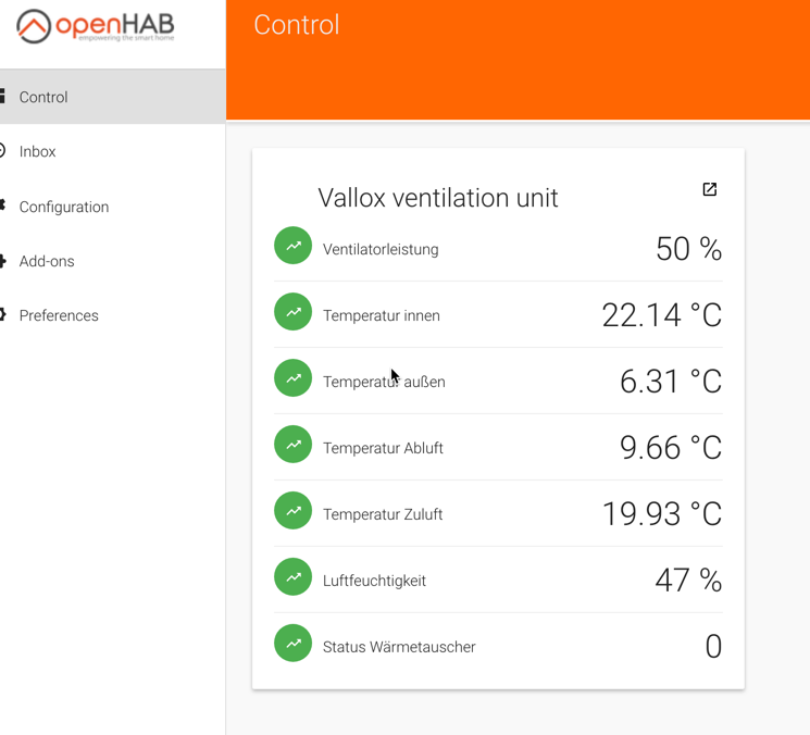

    ich versuche zur Zeit die Daten meiner Vallox Valloplus in Loxone zu bekommen. Diese Lüftung bietet ein Webinterface. Leider läuft das Komplett als Javascript und ich bekomme das nicht per HTTP Verbinder geparst.
    Ich habe dann eher durch Zufall gefunden, dass jemand ein Binding für OpenHAB erstellt hat:
    GitHub is where people build software. More than 150 million people use GitHub to discover, fork, and contribute to over 420 million projects.
    Ich habe Null Ahnung von OpenHAB, aber das war interessant also habe ich ein OpenHAB auf nem Raspberry installiert und versucht das ganze zum Laufen zu bekommen. Und tatsächlich es geht. Jetzt habe ich die Daten der Lüftung in OpenHAB:

    Da OpenHAB auch irgendwie mit Loxone zusammenarbeitet wollte ich fragen ob jemand Ahnung hat wie ich nun die Daten zum Loxone bekomme? Wäre dann zwar umständlich aber eine Lösung mit der ich erstmal leben könnte.

      JA das habe ich installiert, aber ich habe wie gesagt 0 Ahnung von OpenHAB, demnach weiß ich nicht wie die nächste steps wären. Eventuell kann mir da jemand Stichpunktartig den Fahrplan aufzeigen.
      Muss ich Virtuelle Eingänge anlegen? Und wenn ja wie verbinde ich die mit den Daten von dre Lüftung etc?
