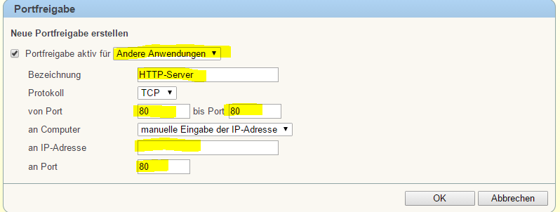

    Jetzt wollte ich auf einen anderen Port umstellen und ich komm mit der App und dem Webbrowser von extern nicht mehr auf meinen MiniServer.
    Kann mir jemand sagen, wie ich genau das Port Forwarding in der Fritzbox machen muss?
    Mit der lokalen ip und der unter http://lokaleip : port komm ich drauf. Im admin interface ist auch der neue port schon eingetragen (anstatt der 80).
    Ich glauch ich mach da was in der Fritzbox falsch.

    wo hast du denn den Port geändert?
    Am Miniserver oder an der Fritzbox?
    Pascal

      erst hab ich den port am miniserver unter http://lokaleip/admin geändert
      dann wollte ich das forwarding in der fritzbox einrichten
      geht aber nicht
        Du musst an der Fritzbox deine Portweiterleitung umstellen.
Ansichten: 236
Größe: 18,8 KB
        Die gelben Felder musst du anpassen.

          gibt es da eine obergrenze?
          hätte bei den ports in allen drei feldern 8888 eingetragen und bei "an IP-Adresse" die adresse des miniservers im lokalen netz.
          stimmt das dann?
            • 6363
            Wenn Du auch 8888 beim Miniserver agegeben hättest, ja.
            Wenn Du nicht mehr den Standardport benutzt, musst Du den Port immer mit angeben.
            Obergrenze ist 65536
            Gruß Sven
              Was ich wichtig ist, bei Protokoll muss TCP stehen.
                Ich würde dir aber generell empfehlen ein VPN zu nutzen.
                Das geht auch mit der Fritzbox.
                Kann dir beim einrichten gerne helfen

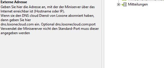

                  gerade nochmal probiert, aber es klappt leider nur im lokalen wlan.
                  sobald ich von extern testen will geht es in der app nicht mehr
                    ich hab das gerade mal nachgestellt. Die App scheint extern nur auf Port 80 zu funktionieren.
                    Ich gucke mal ob ich noch eine Lösung finde.
                    Pascal

                        Denkt Ihr auch daran, dass Ihr beim ändern des Standardports in der Config den richtigen Port angeben müsst? Die App holt sich die Einstellungen aus der Config und wenn da was falsches steht, geht's nicht
                        Gruß Sven
                          Ich hab es auch gerade gefunden.
Ansichten: 188
Größe: 2,7 KB
Ansichten: 184
Größe: 9,0 KB

                            klappt immer noch nicht bei mir
                            was kann es noch sein?
                              Mmh, bei meinen Test ging es.
                              Hast du den Miniserver in der APP neu verbunden.
                              Ich hatte ihn gelöscht und neu hinzu gefügt.
