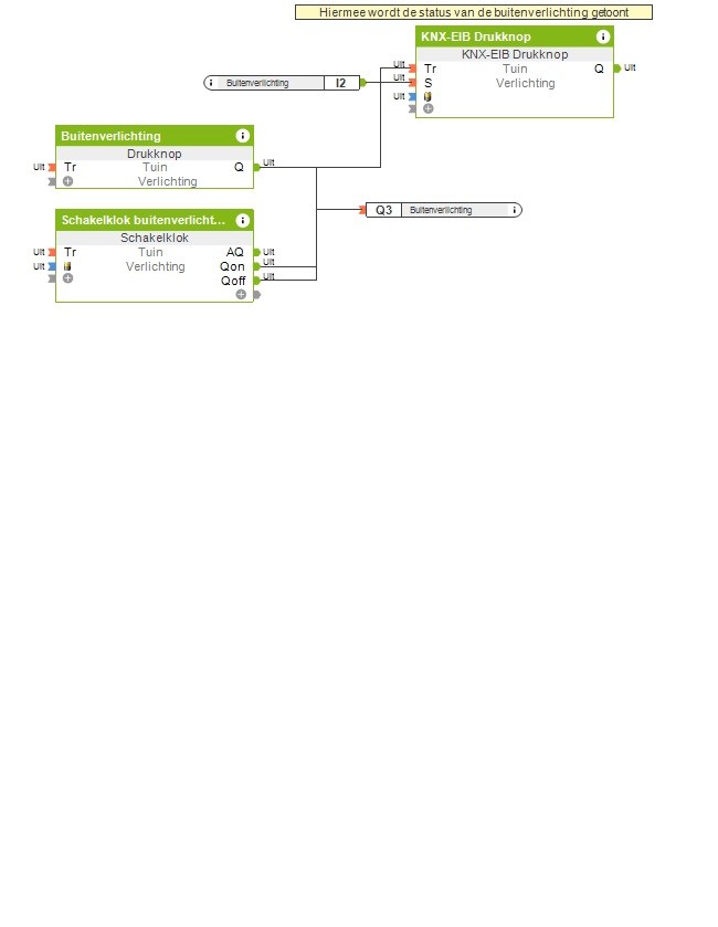

    Ich habe einen Miniserver und möchte damit meine Außenbeleuchtung manuell schalten. Die Lichtpunkte werden mittels Etlako Relais mit 24V geschaltet mit einem Schalter im Gang. Dieser Schalter muss bleiben, aber möchte das Licht auch mit der APP schalten und möchte auch in der APP sehen ob das Licht an oder aus ist. D.h. wenn ich de schalter in der App betâtigt habe müsste dann an stehen und wenn ich ihn nochmal betätige müsste da aus stehen.
    Mit welchem Baustein kann ich das realisieren und wie muss ich das Relais parallel speisen vom Miniserver aus ?

    Das Bedeutet das Relais wird direkt mit dem Taster am Gang geschaltet? ist das ein Taster oder ein Schalter? und vom Taster/Schalter kommen 24V bei Ein?
      Ist natürlich ein Taster, mein Fehler. Inzwischen habe ich es geschafft das Relais mit dem Miniserver zu schalten, musste ja nur die 24 v Spannung am Relais mit Q1-8 am Miniserver unterbrechen. Inzwischen kann ich also das Licht am Taster im Gang und in der Loxone APP an und aus schalten. Da es aber nur ein Impuls ist, kann ich in der APP nicht sehen ob das Licht an oder aus ist. Da es ja nur ein Impuls ist zeigt mir die APP ja nur ganz kurz das das Licht Aktiv ist. Kann man da Visuell noch was ein bauen das ich auch sehe das das Licht an/aus ohne weiter Kabels zu legen ?

        Du müsstest am Ausgang deines Stromstoss-Schalters(Relais) ein 230V Relais Parallel hängen und über den Potfreien Kontakt eine 24V Rückmeldung an einen Eingang am MS legen dann hast Du den Status im MS den könntest dann an den Baustain Eib-Taster an den Eingang S hängen und den Ausgang vom Eib-Taste an einen Tastschalter und den Ausgang an den Ausgang q1-8

                    Na deine Rückmeldung..... auf einer Seite die 24v rein und auf der anderen Seite zu einem Eingang am MS und schon weißt Du wann das Relais ein ist
                      Hi, hab endlich die Rückmeldung legen können, aber wie bekomme ich sie jetzt auf den Schirm ? Bei dem Garagenmodul hat man einen Dc Eingang der mit Hilfe eines Magnetkontaktes den Auf/Zu stand durchgibt an den MS. Aber bei Beleuchtung hab ich das noch nicht gefunden. Weiß da jemand einen Trick ?

                          Ich verwendet in solchen Fällen den Baustein "EIB-Taster". Der hat einen Statuseingang S für die Rückmeldung
                            Danke ihr beiden. Ich hab allerdings vom Tastschalter den Ausgang Q mit dem Tr vom Eib-taster verbunden. Und ganz wichtig die 24V vom MS benutzen

                            Klicke auf die Grafik für eine vergrößerte Ansicht  Name: prog1.jpg Ansichten: 1 Größe: 34,8 KB ID: 143189

                              Komische Schaltung! Wenn Du den Eib Taster nicht zum schalten verwendest kannst ja eh auch einen Statusbaustein nehmen für die Rückmeldung
                              Mehr muss ich nicht haben, nur einen Status ob das Licht an oder aus ist. Da das Licht über ein Relais geschaltet wird hab ich also die 24 volt über den anderen No gelegt und jetzt kann ich es sehen.
