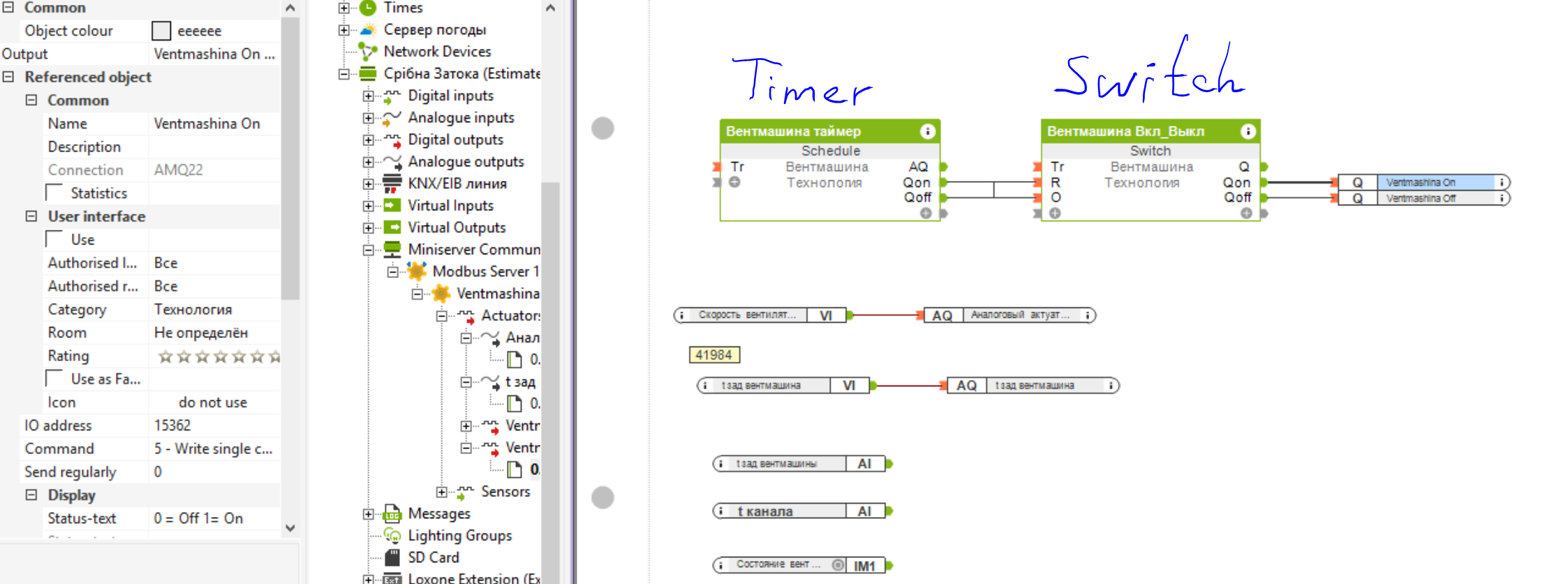

    Klicke auf die Grafik für eine vergrößerte Ansicht  Name: Luftgeraet.PNG Ansichten: 1 Größe: 388,2 KB ID: 139295
    ich steuere eine Lüftungsanlage und habe eine folgende Variante gebaut.
    Schaltuhr schaltet einen Schalter mit Rising Edge und Falling Edge (um eine Zustandvisu und manuelle Steuerung bekommen) - das funktioniert gut.
    Dan Schalter gibt Befehle Rising Edge - Maschine On durch Modbus TCP IP
    oder Falling Edge - Maschine Off durch Modbus TCP IP.
    Es kommt oft, das das Befehl von Schaltuhr zu Schalter (In Vizu Schalter ändert sich ) aber anscheinend zu Ausgang Rising Edge kommt nicht.
    Wenn man manuell dann Schalter abschaltet und wider einschaltet funktioniert alles.
    Was kann man machen?
