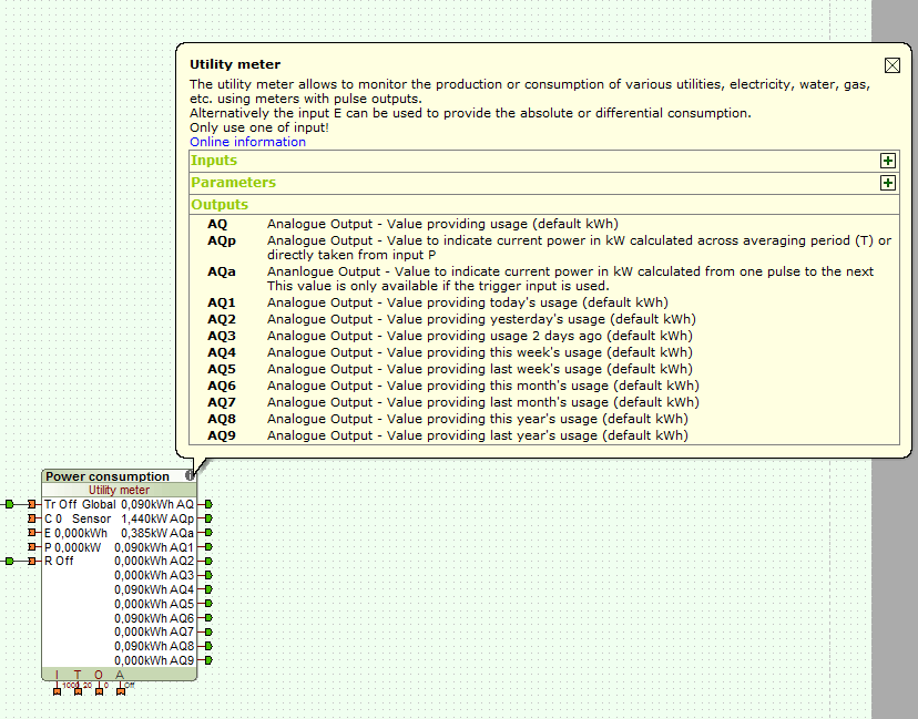

    Ich hab gerade meinen Strommesser (Impulsausgang) mit dem Stromzähler verbunden und sehe auch schon Werte sowohl im UI als auch statistisch:
    [ATTACH=CONFIG]n14021[/ATTACH] Jedoch zeigt die UI (bzw. zeichnet die Statisik auf) nur den Ausgang AQ und AQp auf. Ich möchte aber gern andere/mehr im Smartphone sehn bzw. die Statistik aufzeichnen...
    Jetzt hab ich mir gedacht, dass ich diese Ausgänge einfach ein MemoryFlags anschließe und diese dann verwende...
    Memoryflags lassen sich zwar in der UI anzeigen aber dazu keine Statistiken aufzeichnen
    Kenn von euch einen Trick wie ich praktisch von jedem Analogwert eine Statistik aufzeichnen kann?

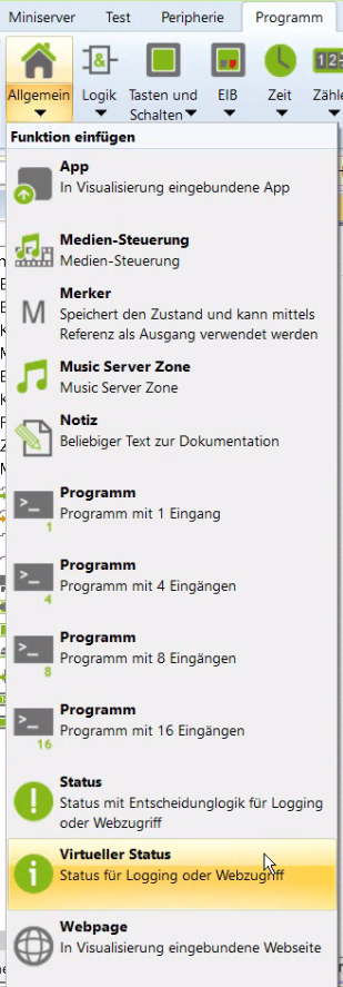

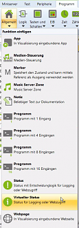

    Hey soko,
    versuchs mal mit einem "virtuellen Status". Damit kannst du dann auch eine Statistik erfassen.
    • soko
      • 07.09.2015
      • 124
      Heya!
      Was genau meinst du mit "Virtuellen Status". Ich kenn nur virtuelle Eingänge & -Ausgänge.
      thx
      • Michael Sommer
        Michael Sommer kommentierte
        Gib in der Config F5 und dann den Suchbegriff Statistik ein und schon wirst Du fündig.
        Gruß Michael
    • soko
      • 07.09.2015
      • 124
      OK...
      Hab mit F5 einen "virtual state" gefunden und mit dem funkts super!
      komisch das ich sowas nicht im Baum sehe bzw. hinzufügen kann.
