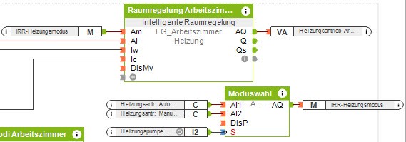

      Ich habe das mittels Umschaltung am IIR-Eingang „Am“ umgesetzt. In Verbindung mit einem Analogwahlschalter schalte ich die Betriebsart von „Automatik Heizbetrieb (1)“ auf „Manuellen Heizbetrieb (3)“ um. Angesteuert wird der Analogwahlschalter (S) über ein zentrales Zeitprogramm, dass sowohl meine Wärmeversorgung, als auch alle IRR-Heizkreise der Heizkörper deaktiviert.
      Die Minimale IRR-Raumtemperatur steht auf +16°C. Dadurch kann die „IRR-Fuzzy-Logik“ den Aufheizbetrieb frühestens Ende der Sperrzeit beginnen.

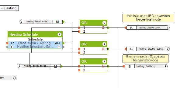

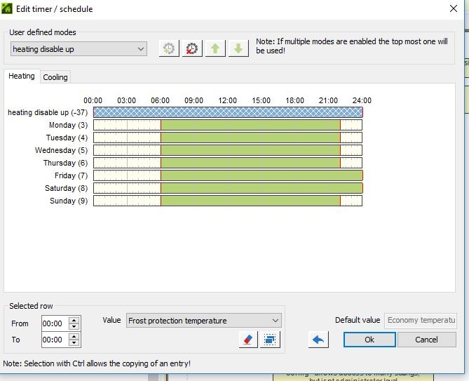

        create a custom operating mode 'disable'
        add this to the IRC at the top of the list of modes, with the temperature set to frost protection
        connect the operating mode 'disable' so it is activated when the heat pump is disabled

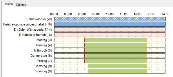

              Da auch bei mir die Heizung nicht durch läuft, möchte auch ich, dass die IRR nur regelt (und damit lernt) wenn die Heizungspumpe läuft.
              Gast Sommer: Deine Idee mit dem Eingang AW und den beiden Betriebsmodi gefällt mir schon recht gut. Hat für mich aber ev. den Nachteil, dass ich in "T" eine sehr geringe Solltemperatur für den manuellen Modus einstellen muss. Wenn man dann (aus welchen Gründen auch immer) den manuellen Modus für echte manuelle Regelung verwenden möchte ist das wohl nicht förderlich.
              Ginge es aber nicht noch einfacher, indem ich wenn die Heizungspumpe nicht läuft über den Eingang lw (Fensterkontakt) der Regelung ein offenes Fenster vorspiele ?
              Hätte diese Methode irgendwelche Nachteile ?
              • Michael Sommer
                Michael Sommer kommentierte
                den IW-Eingang kann man sicherlich auch nutzen. Ich gehe aber davon aus, dass eine Kontaktaktivierung auch in der VISU angezeigt wird. Wenn es Dich nicht stört kann man das machen. Ich würde das mittels einem neuen Betriebsmodus "Sperrung Heizkreispumpe" in Verbindung mit Temperaturniveau "Haus im Tiefschlaf" lösen. Den Betriebsmodus an oberster Stelle im IRR eintragen, dann gilt diese Funktion Vorrangig.
                Gruß Michael
            • Wolfgang67
              • 18.11.2016
              • 302
              Habe mir das jetzt in der Visu angesehen. Bei Stehender Pumpe würde wirklich in der Visu angezeigt, dass das Fenster offen ist. Damit ist es wirklich nicht so ideal.
              Möchte das jetzt wie von Euch vorgeschlagen mit verschiedenen Betriebsmodi lösen.
              Da stehe ich aber derzeit an :-( Aus der Doku werde ich auch nicht wirklich schlau wie ich das umsetzen soll.

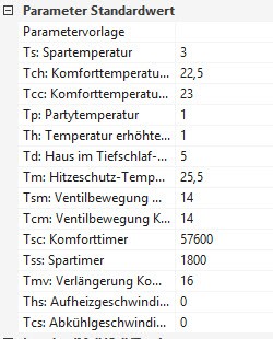

              Ich habe im IRR einige Parameter definiert und verschiedene Betriebsmodi definiert (siehe Screenshot). Einen "Heizkreispumpe abgeschaltet" mit Tiefschlaftemperatur der bei stehender Heizungspumpe aktiv sein soll und ein "Schlaf-Modus" ebenfalls mit Tiefschlafmodus mit dem ich jetzt schon die Alarmanlage scharf schalte, Lichter abschalte etc. Den beiden Betriebsmodi "Erhöhter Wärmebedarf" bzw. "IR-Kabine" möchte ich keine fixen Zeiten interlegen sondern diese nur bei Bedarf über die Viso aktivieren.
              Wie schalte ich aber auf den Betreibsmodus "Heizkreispumpe abgeschaltet" um wenn die Pumpe steht (d.h. der Eingang eines MultiIOAir auf 0 geht) ? Ich habe keinen EIngang gefunden wo man die Betriebsmodus setzen könnte.
              Im Screenshot "IRR-Modusschlater" habe ich wie in #3 vorgeschlagen eine Umschaltung der IRR-Betriebsmodi zwischen 1 (Auto heizen) und 3 (manuell heizen) realisiert. Aber ich denke das brauche ich dann ja nicht, wenn ich mit Betriebsmodi arbeite, oder ?
              Eine Frage noch zur Steuerung: Wie verhält sich die IRR wenn ich während der Phase der Komfort-Temperatur über die Visu die Soll-Temperatur um 1°C erhöhe ? Bleibt die dann für immer auf diesen Wert oder wird bei der nächsten Aktivierung der Komforttemperatur die SOLL-Temperatur wieder auf den in den Parameter definierten Wert gesetzt. Oder kann man das definieren ?

                Betriebsmodus kannst du meines Wissens nach nur so wie Merker setzen, also den "IRR-Modusschalter" brauchst weiterhin, nur schaltest dann halt den Betriebsmodus.
