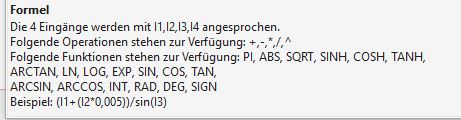

    Undokumentierte Operatoren im Formalbaustein?
    ich bin gerade zufällig über folgenden Beitrag gestoßen: https://www.loxforum.com/forum/faqs-...formelbaustein.
    Dort wird intensiv der INT-Operator genutzt, der anscheinend die Nachkommastellen einer Dezimalzahl verwirft (nicht kürzt). Damit steht der Name wohl für Integer.
    Das ist erstmal super, denn genau eine solche Funktion habe ich die Tage gebraucht, aber leider nicht gefunden.
    Was mich jedoch wundert ist, dass dieser Operator in der Loxone-Dokumentation nicht erwähnt wird: https://www.loxone.com/dede/kb/formel/.
    Ist das ein Fehler und wurde bloß diese eine Funktion vergessen? Woher stammt das Wissen über INT? Gibt es irgendwo eine vollständigere Liste? Gibt es vielleicht noch weitere undokumentierte Funktionen? Damit wäre der Formelbaustein ja mächtiger, als ich bisher dachte...

    links unten stehts Klicke auf die Grafik für eine vergrößerte Ansicht

      Er meint warum die da zwar zur Verfügung stehen aber nirgends genauer erklärt werden. Ist mir die Tage aber auch schon aufgefallen. Gibt so einige Dokupunkte die nicht erklärt sind

        Bisher wusste ich ja nicht mal, dass die Funktion zur Verfügung steht. Darauf das in diesem winzigen Fensterchen links unten eine Funktion steht, die in der Doku fehlt, darauf wäre ich nie gekommen.
        Anscheinend ist es aber nur diese eine Funktion, die vergessen wurde. Schade. Ich hatte gehofft, dass es da noch mehr gäbe. Die PicoC-Bausteine sind ja leider ohne wirklichen Grund auf 8 begrenzt.
