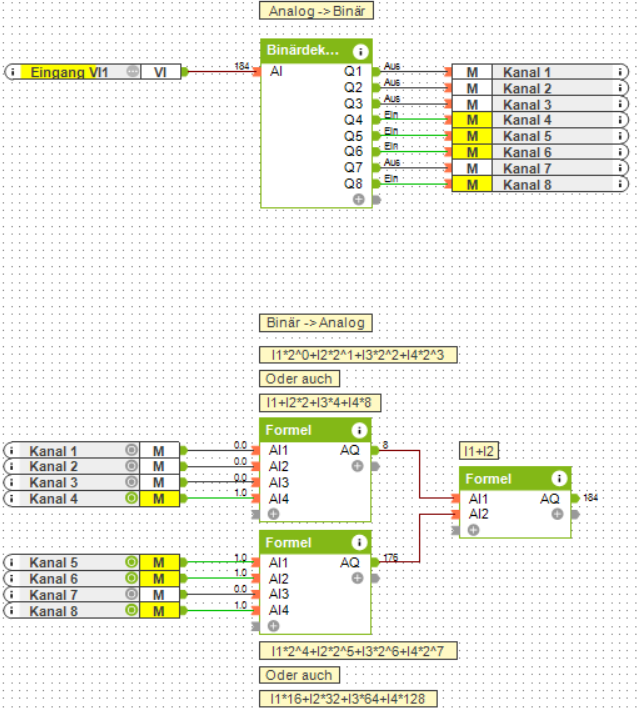

    ich habe hoffentlich ein kleines Probem, bei welchem ich eure Hilfe gut gebrauchen könnte: Ich habe ein 8fach Schaltmodul via Onewire an den MS angebunden, welches je nach Schaltzustand einen Wert X ausgibt. Die Matrix dazu sieht folgendermaßen aus:

    Wenn aber nun weitere Relais geschlossenw werden, erhöht sich der ausgegebene Wert um den Grundwert des jeweils geschlossenen Relais. Zur Verdeutlichung bin ich in der Matrix davon ausgegangen, dass immer das in der Spalte genannte Relais als erstes geschllossen wird und die restlichen dazu addiert werden. Tatsächlich sind es 36 unterschiedliche Werte. Wobei ich mir ziemlich sicher bin, dass ich bei der ganzen Sache noch einen Denkfehler habe.
    1 2 3 4 5 7 8 9 11 15 16 17 19 23 31 32 33 35 39 47 63 64 65 67 71 79 95 127 128 129 131 135 143 159 191 255
    Nun die Frage, wie kann ich im MS am Besten überwachen, dass ein Ausgang korrekt geschaltet ist? Sprich: Ich stell mir vor, dass der MS an einem virtuellen Ausgang entweder eine 1 oder 0 ausgibt und diesen dann gegen die dargestellte Matrix prüft. Geht das überhaupt? Habt Ihr hier eine Lösung? Ein kleinstes gemeinsames Vielfaches der Summen scheidet leider, aufgrund der zu erwartenden riesigen Zahl aus.

    Ich bin mir nicht sicher ob ich begriffen habe was Du möchtest.
    Schau Dir mal den Baustein Binärdekoder an.

      Der Binärdekoder ist dein Freund ;-)
      siehe http://www.loxwiki.eu/display/LOXBERRY/1-Wire
      ganz unten bei Aus und Eingänge

        Für die "Gegenrichtung" gibt es meines Wissens keinen Loxone-Baustein.
        Solltest Du diese auch benötigen, ginge dies aber mittels Formelbausteinen auch.
        Hier ein Bild für beide Richtungen:
        Die Formeln:
        I1*2^0+I2*2^1+I3*2^2+I4*2^3
        I1*2^4+I2*2^5+I3*2^6+I4*2^7
        I1+I2
        oder auch so:
        I1+I2*2+I3*4+I4*8
        I1*16+I2*32+I3*64+I4*128
        I1+I2

          Cool Danke, dass es dafür einen Baustein gibt, hätte ich echt nicht gedacht. Ich hatte schon damit gerechnet, wilde Verschachtelungen mit Und- und Oderbausteinen erstellen zu müssen. Werde ich am Wochenende mal ausprobieren und entsprechend rückmelden.

            Danke Jungs, das war genau der richtige Tipp.
