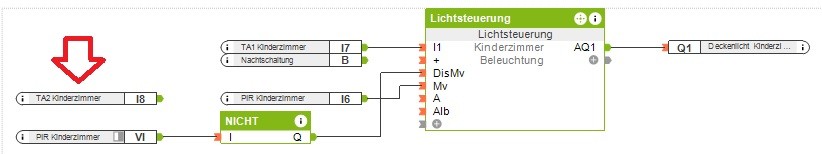

    Ich stehe wahrscheinlich vor einem simplen Problem, dass ich nicht gebacken kriege. Wahrscheinlich mache ich irgendwo einen Denkfehler.
    Mit Taste 2 (TA2 Kinderzimmer I8) meines Feller 4-fach-Tasters möchte ich die den Bewegungsmelder (PIR Kinderzimmer I6) Deaktivieren bzw. die Lichtsteuerung zeitweise übersteuern können.
    Ich habe das zwar in der Visualisierung hin gekriegt (PIR Kinderzimmer V1). Aber mit dem Taster schaffe ich das nicht. Es wäre toll wenn ich das auch mit der Taste machen könnte.

    z.B.: mit dem Taster auf einen Taster-Baustein und vom Ausgang des Bausteins auf DisMV
      Besten Dank. Das ist tatsächlich eine Möglichkeit. Was ich aber schlussendlich haben möchte ist, dass man mit der Betätigung der Taste 2 (TA2 Kinderzimmer I8) auch der virtuelle Schalter auf der Visualisierung (PIR Kinderzimmer V1) dann jeweils an oder ausgeschaltet wird. Vielleicht denke ich auch zu kompliziert?

        Du kannst auch den Taster-Baustein visualisieren und den vrtuellen Schalter weglassen.

      Schau dir mal den Baustein "Schalter" an. Der sollte das liefern was du möchtest.
      Er stellt in der Visu deinen jetzigen Virtuellen Schalter dar, kann über Triggereingang auch von deinem I8 getriggert werden, so das die Visu immer passt.
