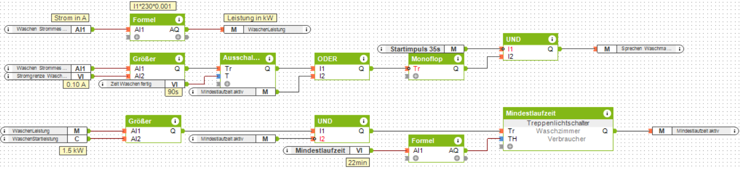

                Ich kann Dir nur sagen wie ich es gemacht habe, die richtigen Werte für Deine Waschmaschine bei dieser Schaltung, müsstest Du selber herausfinden.
                Beim Trockner habe ich es so gemacht wie in diesem Thread hier gezeigt.
                Bei mir sieht die Config bezüglich Trockner und Waschmaschine sehr ähnlich aus.
                Unterschiedlich sind die Zeiteinstellungen, zudem habe ich bei der Waschmaschine auch noch eine Mindestlaufzeit und eine Mindestleistung für den Start eingebunden.
                Die Mindestlaufzeit wird nach Überschreiten der Mindestleistung gestartet.
                Mindestleistung und Mindestlaufzeit muss natürlich so angepasst sein, dass es auch für kurze, schonende Programme auch noch funktioniert.
                Für die Wertfindung können Virtuelle Analoge Eingänge, zumindest bis die Einstellungen mal passen, sehr Hilfreich sein.
                Im Bild siehst Du einen Auszug aus meiner Config, vielleicht kannst Du damit was anfangen.
                Da ich den Strom und nicht die Leistung messe, hat es ganz oben noch eine Leistungsberechnung.
                Wie schon beim Trockner könnte man Strom oder Leistung nehmen, man muss halt die Werte dementsprechend abpassen.

                  Danke, dass find ich sehr nett!! Ich versteh aber die Logik noch nicht ganz. Wenn die WaschenLeistung größer ist als 1,5kW und der Merker "Mindestlaufzeit aktiv" auf 1 ist (warum?) wird "Mindestlaufzeit aktiv" auf 1 für 22 Minuten auf 1 gesetzt! Wozu der Baustein Formel?
                  Und dann: Wenn also die Leistung bzw. der Strom nicht mehr über einem gewissen Minimum ist wird nach 90 Sekunden ein Impuls ausgegeben. Geschieht das oder ist noch die Mindestlaufzeit aktiv (warum??) wird ein Impuls ausgegeben, wenn das geschieht und der STartimpuls ist auch auf 1, ist die Waschmaschine fertig?? Das ist mir noch nicht klar.
                  Sorry, aber ich würde das wirklich gerne verstehen um die Werte an meine Maschine anpassen zu können ...
                  Liebe Grüße
                    Hast Du die Punkte bei den Eingängen der UND und beim Monoflop beachtet?
                    Wenn da ein Punkt ist, wird dieses Signal invertiert, also aus 0 wird 1 und aus 1 wird 0.
                    Ich denke dann sollte es etwas klarer sein. Wenn nicht nochmals nachfragen.
                    Der Merker "Startimpuls 35s" kommt von einer Ausschaltverzögerung mit 35s, welche am Startimpuls (unter Zeiten zu finden) hängt.
                    Dieser soll verhindern dass beim Miniserver-Neustart eine Meldung ausgegeben wird.
                    TH vom Treppenlichtschalter erwartet einen Wert in Sekunden.
                    Da ich die Zeit in Minuten eingeben wollte, habe ich einen Formelbaustein dazu benutzt. Formel: I1*60
                  Danke, jetzt hab ich es verstanden. Das mit der Invertierung hab ich nicht gewusst. Das mit dem Merker (Startimpuls) ist mir auch klar, setzt aber voraus, dass ein digitaler Merken standardmäßig auf "1" ist, oder? Sonst würde ja die invertierte Verkettung mit UND nichts nützen...

                      Der Merker "Startimpuls 35s" kommt von einer Ausschaltverzögerung mit 35s, welche am Startimpuls (unter Zeiten zu finden) hängt.", hab ich zuerst so verstanden, als wenn du noch dazwischen eine Ausschaltverzögerung manuell eingebaut hättest, das hätte mich verwirrt. Aber die 35s ergeben sich aus der Startzeit des Miniservers

                        Der Startimpuls geht auf eine Ausschaltverzögerung und von da auf einen Merker.
                        Ich habe dies lediglich in #11 unterdrückt, da es vom Prinzip her egal ist, ob der Merker am Startimpuls oder an der Ausschaltverzögerung hängt.
                        Der Startimpuls geht nur für wenige Sekunden auf ein.
                        Die Ausschaltverzögerung verlängert diesen Impuls um die Zeit welche unter T (35s) eingestellt ist.
                        Da der Merker an der Ausschaltverzögerung hängt, ist dieser für die Zeit von Startimpuls + T auf 1 und danach auf 0.
