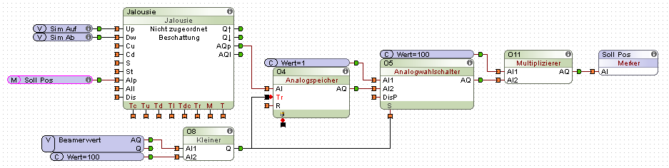

    ich möchte gerne einen per Analogmerker gespeicherten Wert zu einem bestimmten Zeitpunkt (getriggert) wieder an die Automatikjalousie Alp zurückgeben.
    Hintergrund: Für eine Szene "Heimkino" möchte ich gerne die aktuelle Position der Jalousien speichern, bevor verdunkelt wird. Nach Beenden der Szene soll dann wieder auf die alte Position zurückgefahren werden.
    Sobald Stromverbrauch des Beamers über 100W steigt wird per Impuls der Analogwerker getriggert und die aktuelle Position der Jalousien gespeichert. Gleichzeitig wird verdunkelt.
    Soweit noch alles gut - aber wie gebe ich den Analogwert an Alp zurück, sobald der Beamerverbrauch unter 100W sinkt?
    Hat von euch jemand eine Idee?

    probier doch mal mal den Analogwahlschalter, gibts auch 4-fach.
    • Ghostchaser
      • 75
      habe ich auch schon dran gedacht; dann würde aber permanent ein Signal am Alp anliegen. Ich befürchte das ist nicht zielführend, weil dadurch keine normale Bedienung der Jalousie mehr möglich wäre. Die händische Bedienung würde ja durch Alp "überschrieben" werden.

        Ich hab mal kurz was zusammengebastelt, was funktionieren sollte.
Ansichten: 337
Größe: 22,6 KB

          Top! bin echt erstaunt, dass das mit dem Analogwahlschalter funktioniert. Vielen Dank für die Unterstützung.
          LG Jörg
            • 5173
            Bitte gerne. Es gibt sicher auch noch andere Wege, aber schön wenn's funktioniert, habe es nur in der PC-Simulation kurz getestet.
