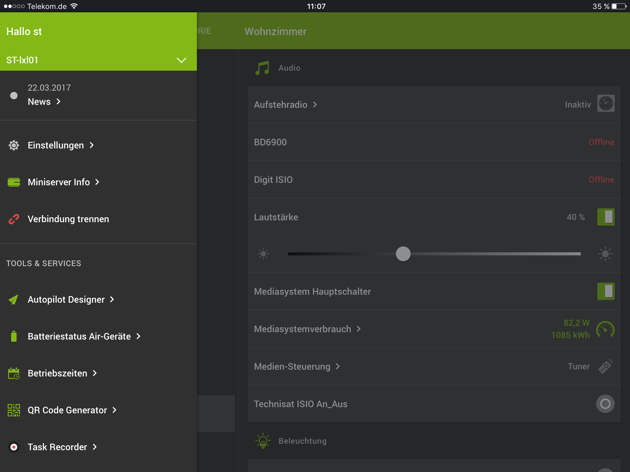

                Das ganze geht jetzt doch mit der neuen APP- unter Betriebszeiten/neuer Eintrag/ hier kann man den gewünschten Betriebsmodus auswählen zb.Urlaub und danach einen Zeitraum definieren.
                oder sehe ich da was falsch?

                  Und wo findet man den Punkt Betriebszeiten?
                  Gesendet von meinem C6903 mit Tapatalk
                    In der App am Smartphone findest unter den verschiedenen Einstellungen/ Tools&Services die Betriebszeiten- natürlich nur mit der aktuellen App!!

                      Also ich habe die aktuelle App 7.4 auf Android und mein Miniserver ist ebenfalls aktuell. Aber in Menü kann ich den Punkt nicht finden.
                      Muss ich da evtl erst noch was im Programm aktivieren?
                      Ich hab on der App aber auch keinen Expertenmodus zur Verfügung, nur in der WebVisu oder ist das normal?
                      Habe auf der Homepage gesehen dass es eigentlich auch in der app gehen soll.
