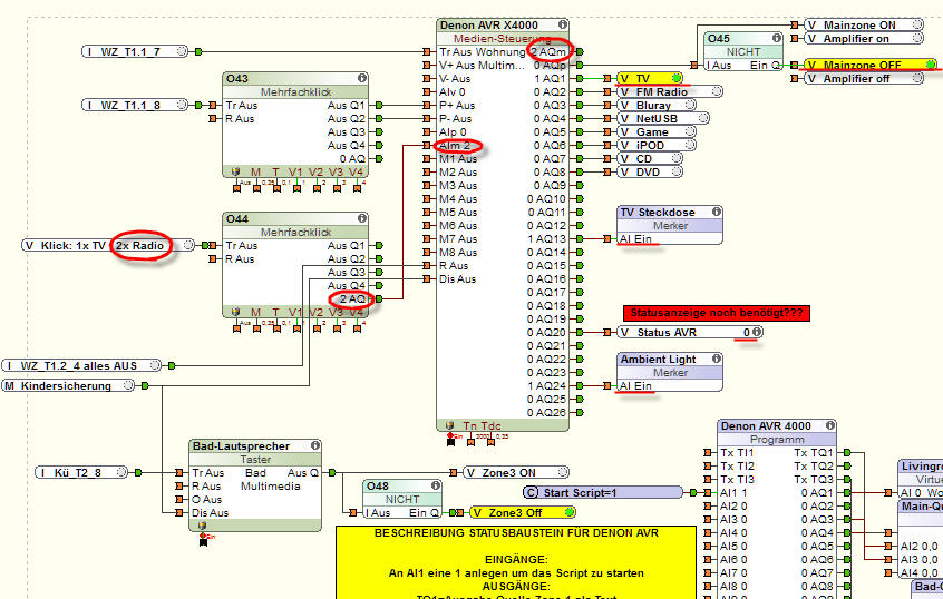

    ich habe einige Unklarheiten mit dem Medien-Steuerung-Baustein und hoffe, hier wird mir geholfen:
    1. welche Bedeutung haben die Trigger-Eingänge M1...M8. Entsprechen diese in der Reihenfolge den im Bearbeitungsfenster konfigurierten Modis? Obwohl ich dort 4 Modis konfiguriert habe, kann ich trotz Triggern der Eingänge M1...M4 oder auch analog an AIm keine Reaktion auslösen.
    2. belege ich über das Konfigurationsfenster eine Steuertaste der Visualisierung mit einer Befehlsfolge, die ich aus der Liste Virtueller Ausgangsbefehle des vordefinierten Peripheriegerätes "Denon AVR" zusammenstelle, dann werden (auch trotz eingebauter Verzögerungen) diese nicht korrekt abgearbeitet bzw. überhaupt nicht ausgeführt. Benutze ich in der Konfiguration aber die Analogen Objektausgänge (AQ1...AQ26) und veranlasse über diese die Befehlsausführung, dann habe ich eine Wirkung. Ich muss dazu sagen, dass dies die Befehle betrifft, die ich im bereits vordefinierten Gerät als weitere Peripherie-Ausgänge entsprechend dem DENON-Protokoll hinzugefügt habe (als Virtueller Ausgangs-Befehl). Ich will mir aber die Objektausgänge für andere Ziele freihalten (Beschattung, Licht, Beamer, Leinwand etc.).
    3. in Verbindung mit einem Panasonic-TV finde ich im Steuerungs-Protokoll des AVR keine Befehle, um den Programmkanal des TV zu wechseln. Lediglich zur Steuerung des FM-Tuners im AVR gibt es entsprechende Befehle. Auch die P+ bzw. P- Eingänge im Steuer-Baustein wirken nur wenn der FM-Tuner aktiviert wurde. Mit der Fernbedienung des DENON steuern die gleichen Channel-Tasten sowohl den FM-Tuner wie auch den TV!
    Und schließlich noch:
    4. wie kann ich die Zifferntasten in der Visualisierung nutzen. Auch dazu finde ich im Denon-Protokoll keine Befehle. Somit entfällt auch die Möglichkeit evtl. eine Programmnummer einzugeben. Hat da jemand eine Lösung?

    Deshalb nochmal nur eine Anfrage zum Baustein selbst: Wie werden die einzelnen Modi durchnummeriert?
    Ich habe 4 Modi in der Reihenfolge TV -> Radio -> DVD -> Kino konfiguriert und kann sie auch (mit o.g.) Einschränkungen per App bedienen.
    Will ich sie aber einfach per Taster und Mehrfachklick-Baustein über den analogen Eingang "Alm" aufrufen passiert gar nichts bzw. nicht das für den Modus konfigurierte.
    Hat jemand ähnliche Erfahrungen gemacht oder kann mir dazu einen Tipp geben?

        Hallo Rainer,
        Wenn Du den Alm nicht benutzt, dann lege Dir mal eine Konstante mit dem Wert 0 an und verknüpfe diese auf den Alm. Benutzt Du den Alm achte darauf, dass nach Umschalten der Wert wieder 0 ist. Dann klappt das auch mit M1 - M8.
        In der Visu musst Du aufpassen, dass es Probleme gibt wenn Du mit Visu und M1-M8; Alm arbeitest.
        Hier ist es in der Visu so, dass zwar der richtige Modus ausgewählt scheint, willst Du aber in der Visu dann den Modus wählen, den Du zuvor schon über die Visu gewählt hattest (und zwischenzeitlich über die Eingänge einen anderen gewählt hast), Du diesen dann über die Visu nicht anwählen kannst. In diesem Fall wähle ich dann zuerst den Modus, der gewählt scheint und danach den, den ich haben möchte
        Diese Bugs sind schon länger an Loxone gemeldet und bestätigt.
        Gruß Sven

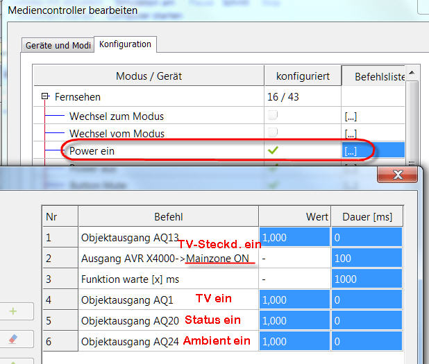

          Ich hänge zur Illustration mal meine ursprüngliche Programmierung und die Konfiguration für Modus 1 (bei Power ON) an. In der Simulation musste ich mit 2x Klick über Alm Modus 2 aufrufen, um annähernd die Situation, die zu Modus 1 gehört, zu erzielen! Mainzone ON, wie konfiguriert, wird aber auch nicht bewirkt. Und ein Rücksetzen bzw. Umschalten in einen definiert anderen Modus gelingt mir einfach nicht, auch nicht mit Null auf Alm zwischendurch.

            Hallo Rainer!
            Also ich habe es bei mir so gelöst, daß ich die Modi nicht über Alm sondern dirtekt über den M-Eingang ansteuere. Dann hab ich im Baustein unter Modi "Wechsel zu Modi" einfach die Ausgangsbefehle hinzugefügt (Power Ein, Pause, Tuner,...), zusätzlich habe ich ein Modi "AUS" angelegt und bei "Wechsel zu Modi" den Befehl Power Off eingefügt.
            Den Modi AUS aktiviere ich wieder über einen M-Eingang von meinen Taster, zusätzlich mit Zentral Aus, und sicherheitshalber einen Impuls um 03:00 Morgens falls meine Frau oder Kinder auf die Idee kommen und den Receiver direkt am Gerät ausschalten und somit funktioniert es eigentlich ganz gut. Also Modi 0 hab ich somit umgangen.
            WICHTIG ist das du "Wechsel zum Modi" verwendest "Power Ein" simuliert nur den Tastendruck der roten Taste in der Visu.
            Vielleicht kannst du damit was anfangen.

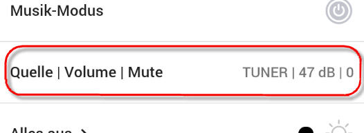

            Außerdem finde ich das Script interessant- was bewirkt das und was meinst du mit Statusanzeige- funktioniert das bei dir? Ich bastle schon Ewigkeiten dran rum und brings nicht zum laufen.

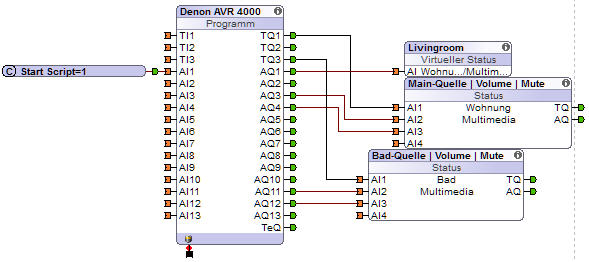

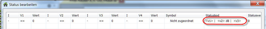

              Das Script ist wie gesagt nicht von mir, habe von PicoC leider so gar keine Ahnung. Aber Dietmar Wimmer hat hier eine feine Arbeit gemacht. Schau bitte einmal hier im alten Forum: http://forum.loxone.com/showthread.p...4806#post44806 und dort insbesondere die Posts #7 und #12.
              Bei mir sieht es in der Config konkret so aus (nutze momentan Main-Zone (Z1) und Z3 (Badlautsprecher):

              In der Visu führt das beispielsweise dann zu der gelungenen Statusanzeige:

              Ich hoffe, ich konnte helfen, sonst einfach nochmal melden.

                Hallo Rainer.
                Wie Günther schon sagt, ein Wechsel des Modus führt keine PowerOn/Off Aktionen aus. Dies führt nur die Aktionen in den Bereichen Wechsel Zu/Von aus. Wenn Du bei Deiner Auswahl Radio/TV auch Power benötigst. Musst Du auch TR triggern. Des Weiteren hatte ich geschrieben, dass Du Alm nur "Pulsen" darfst. Danach muss der wieder auf 0 fallen, da sonst viele Funktionen nicht richtig funktionieren.

                  vielen Dank noch für die Ergänzungen! Ich habe heute Nacht noch lange mit dem Baustein experimentiert und ihn schon fast lieb gewonnen.
                  Ich muss meine obige Aussage daraufhin auch revidieren: Es ist eigentlich kein unausgereifter Baustein (klar enthält er noch ein paar Macken), sondern die Dokumentation dazu ist unausgereift. Er bietet soviel Möglichkeiten, dass die dürftige Doku eigentlich nur dessen Entwickler oder ein Geschulter auf Anhieb versteht. Per Trial and Error dahinter zu steigen, war zumindest für mich ziemlich mühselig. Aber Gott-sei-Dank gibt es ja noch dieses Forum!
                  Damit haben sich die Punkte 1. und 2. aus meiner Anfrage erledigt. Vielleicht hat ja nun auch noch jemand Erfahrungen mit dem DENON-Protokoll und kann mir zu 3. und 4. noch etwas auf die Sprünge helfen. Dann kann Weihnachten kommen!
