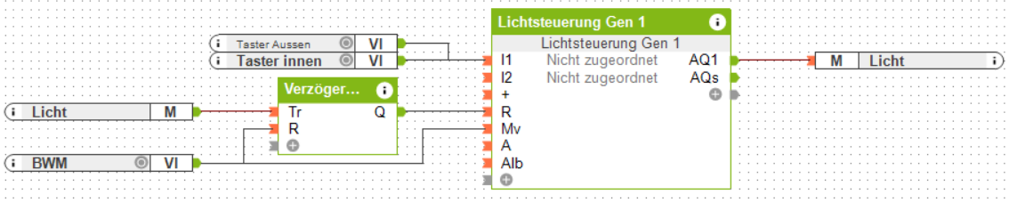

    nabend :-)
    kurze frage an euch ideenfinder...
    ich habe einen raum, bei dem ich zusätzlich zum lichtschalter innen - auch einen lichtschalter aussen habe.
    ist das licht an, und ich verlasse den raum der BWM das registriert, geht schön das licht nach den bei MT konfigurierten sekunden aus.
    wenn ich allerdings das licht von aussen einschalte - der bwm dementsprechend keine bewegung registriert, leuchtet das licht ewig.
    habt ihr ideen für sowas? die beiden taster (innen und aussen) gehen auf einen digit. eingang (was ich auf zwei digit. eingänge aufteilen könnte - wenn das was helfen würde)
    grüsse ;-)

        ich wollte, dass wenn das licht mit dem schalter ausserhalb des raums eingeschaltet wird - es trotzdem irgendwann ausgeht.
        wie gesagt, funktioniert super wenn der bwm eine bewegung registriert hat. dann ist alles supi.
        wenn das licht von hand eingeschaltet wird (ausserhalb des raums) ohne dass der bwm eine bewegung registriert - wuerde das licht 10 jahre an bleiben ;-)

          Den Taster außen noch zusätzlich auf eine Einschaltverzögerung hängen und den Ausgang auf den lichtsteuerungsbaustein Eingang Reset „R“. Den BWM ebenfalls auf den Eingang der Einschaltverzögerung hängen.
          Schaltest du nun das Licht von außen dann wird gleichzeitig die Einschaltverzögerung aktiviert und nach der Zeit „ X“ wird das Licht Resetet. Solltest du jedoch im Raum sein so erkennt dich der BWM und die Einschaltverzögerung fängt bei jeder Bewegung von vorn an zu zählen.
          Hab das das noch nicht getestet aber könnte mir vorstellen das es so gehen könnte

                ich denke da ist die idee mit der einschaltverzögerung bzw einen verzögerten impuls o.ä. praktischer - denn die automatische abschaltung soll ja nur kommen, wenn über den taster von aussen getastet wurde...
                edit: wobei das mit der einschaltverz so nicht klappt - denn die schaltet nicht ein - wenn am eingang nur ein kurzer impuls ankommt. der verz impuls geht da wahrscheinlich besser ;-)

                  • 5169
                  Möglichkeiten gibt es einige, daher auch meine Frage, was denn wann passieren soll.
                  Auch kann man den Taster am MV Eingang anschliessen.
                  Hier noch ein Beispiel von mir, aber auch hier weiss ich nicht ob es alle Wünsche erfüllt.

                  • doc-brown
                    • 13.09.2015
                    • 1493
                    so werd ichs mal versuchen wie in deiner konfig - ich wuerde nur den eingang der verz impuls auf den taster legen...
                    das sollte meine anforderung erfuellen - denn ich brauchs ja nur, wenn das licht von aussen betaetigt wird
                      • 5169
                      Wenn Du die Zeit gleich lang machst wie die Zeit MT dann sollte es genauso funktioniert wie innen auch.
                      Wenn Du im Raum bist, wird die Zeit durch den BWM ja eh verlängert.
                      Wenn Du nur den Aussentaster da anhängen möchtest, dann müsstest Du die Schaltung noch umbauen, da von diesem ja nur ein Impuls kommt.

                        warum umbauen? der verzoegerte impuls kommt doch wenn am eingang ein impuls angelegen hat - oder versteh ich das falsch grad?
                          • 5169
                          Der verzögerte Impuls soll ja das Licht nicht ausschalten wenn Du den Taster aussen betätigst, dich aber im Raum befindest.
                          Daher hängt der BWM auch am verzögerten Impuls und blockiert diesen bis er keine Bewegung mehr erkennt.
                          Damit das auch funktioniert, muss Tr auf Ein bleiben.

                          • doc-brown
                            • 13.09.2015
                            • 1493
                            ja passt schon so - ich triggere den verz impuls mit dem taster von aussen. gehe ich danach dann in den raum rein wird der verz impuls resettet. geht nach dem einschalten von aussen keiner in den raum geht das licht durch einen verz imp auf R wieder aus nach der definierten zeit.
                            ich glaube das koennte so klappen...
                              Ja, so gesehen wird es schon klappen.
