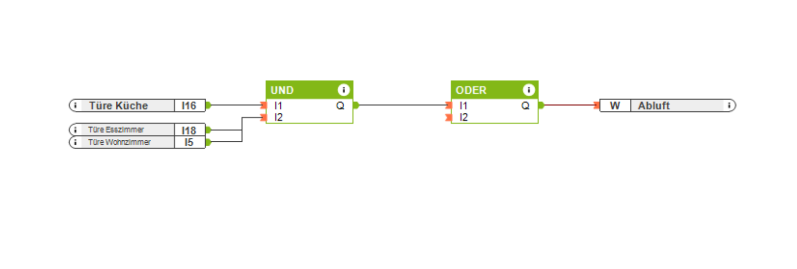

    Unsere Küchenabluft darf nur angehen, wenn mindestens ein Fenster geöffnet ist. In unserer Küche befinden sich 3 Fenster mit Readkontakten. Ich würde sehr gerne meine Frau jeweils entscheiden lassen, welches der drei Fenster sie öffnen möchte (ein Fenster würde genügen, damit die Haube angeht). Die Abluftanlage habe ich an ein Relais angeschlossen, welches wiederum von einem Ausgang eines RGBW Dimmers Tree24 angesprochen wird.

      Liegt bei geöffneten Readkontakt eine 0 oder eine 1 an der DI Extension an?
        • 6346
        Also eigentlich liefert ein Fensterkontakt 1 wenn das Fenster zu ist. Daher müssen alle 3 Fenster per UND verknüpft und der Ausgang negiert werden.

          wie negiert man den Ausgang?
          • hagor
            hagor kommentierte
            Einfach auf das Q im Baustein klicken. Es wird dann rot wenn es negiert ist.

            So müsste es klappen, oder?
              chris.s wieso soll das nicht funktionieren? An einem UND werden ALLE Eingänge „verundet“.

              svethi Hoppla das funktioniert ja wirklich, hätte ich nicht gedacht - ich hätte jetzt eine Kaskade von Und-Bausteinen verwendet - aber wenn es so einfach funktioniert.
              Wie kann man sich das logisch erklären, ist die 0 dominant - ist das bei allen Bausteinen so?
              Einfach mal die Doku lesen. Da ist keine 0 dominant, da werden einfach alle Verknüpfungen einzeln per UND verknüpft. Nein, das ist nicht bei allen Bausteinen so, die meisten werden per ODER verknüpft und bei analogen Eingängen zählt der Wert, der zuletzt angelegt wurde

            Sieht gut aus. Musst Du doch einfach testen können ;-)

              so?
              • heiri
                • 10.09.2017
                • 46
                Schaltung funktioniert. Vielen Dank!
