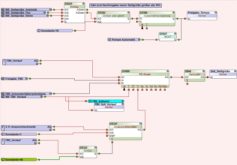

                      Meine Primär Vorlauftemperatur schwankt um ca 10 Kelvin, da ich eine alte Heizung ohne Modulation dran habe.
                      Somit habe ich im mittel meine gewünscht Solltemperatur ohne ständiges Takten des Mischers.

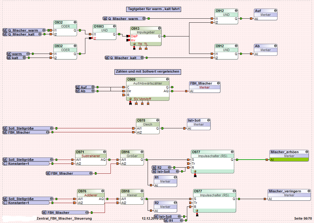

                      Ich habe auch nen 3 Punkt Mischer, habe es mittels Zähler und Taktgeber realisiert. Im PID Regler ist dann im Maximal Wert die Laufzeit in Sekunden eingetragen.

                        … Ich habe auch nen 3 Punkt Mischer, habe es mittels Zähler und Taktgeber realisiert. Im PID Regler ist dann im Maximal Wert die Laufzeit in Sekunden eingetragen. …
                        Das Umsetzen des Analogen Signales in ein 3-Punktsignal mittels Zähler und Taktgeber ist sicherlich auch ein Lösungsweg. Darauf bin ich noch nicht gekommen. Was aber sicherlich nicht passt ist die Einstellung max. für die Antriebslaufzeit einzusetzen. Dieser Wert definiert die maximale Öffnung des Mischers. Damit begrenzt man die Ventilöffnung, eines in der Regel einen zu groß dimensionierten Mischers.

                        … Bei 0 oder 100 % bleibt der zuständige Ausgang bei mir einfach gesetzt.
                        Das ist eine bei vielen einfach gestrickten Kompakt-Heizungsregelungen eine übliche und sinnvolle Lösung. Damit hast Du in allen Lastzuständen sichergestellt, dass ein Antrieb immer die Endlagen Auf/Zu sicher erreicht.
                        Wenn ich deine Programmierung richtig verstehe, ändert Du die Ansprechschwelle von 4K über einen Analogwahlschalter, wenn die FB-Vorlauftemperatur >40°C beträgt, damit das Regelorgan schneller schließt. Meiner Meinung nach verstärkst Du mit dieser Programmierung nur die Möglichkeit der Überheizung mit dem Parameter Ansprechschwelle.
                        Das Problem habe ich auf Grund meiner Kesselhydraulik auch. Gelöst habe ich das in Beitrag 8 weiter oben.

                          Wo siehst du das Problem das die Vorlauftemperatur immer um 1-2K um den Sollwert schwingt. Im Mittel habe ich doch meine Solltemperatur. Der Regler würde es schaffen die gewünschte Vorlauftemperatur zu halten. Nur würde der Mischer sich viel mehr bewegen müssen, das wollte ich vermeiden.
                          • Michael Sommer
                            Michael Sommer kommentierte
                            Nein, da sehe ich kein Problem darin.
