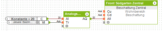

    Liebe Community,
    habe Loxforum und auch die Loxone Dokumentation durchsucht, aber keine Lösung für folgendes Problem gefunden. Könnt Ihr bitte helfen?
    Aufgabe:
    Die Lamellen von mehreren Jalousien sollen per Taster gleichzeitig in eine 20% geschlossene Position gefahren werden und dies unabhängig von der aktuellen Position (z.Bsp. geschlossen oder auf Beschattung = waagerecht)
    Ich dachte, dass dies mit dem "All" Eingang zu steuern ist, der laut Loxone Dokumentation die Lamellen in eine vorher definierte Position bringt (z.Bsp. 20).
    Prinzipiell funktioniert dies auch, aber nur dann wenn "All" vor Auslösung ungleich dem zu sendenden Positionsbefehl ist. Sprich, man kann den Befehl nur einmal ausführen, denn dann ist All auf 20 und wird nicht mehr zurückgestellt, selbst wenn die Lamellenposition zwischenzeitlich verändert wurde.
    Was mache ich falsch, bzw. wie bekomme ich den Trigger geresettet und dann wieder neu übermittelt.
    Programmierung sieht momentan wie folgt aus.
Ansichten: 2132
Größe: 9,5 KB
    Danke im voraus für Euren Support!

    Eigentlich müsste das mit einem Analogspeicher schon funktionieren. Möglicherweise hast Du eine Config-Version wo es nicht geht?
    Wenn es nicht geht, nimm einen Analogwahlschalter und 2 Konstanten, eine Konstante mit Wert 20 und eine mit Wert 20.001

      Ich habe gerade gesehen, dass das über einen Beschattung Zentralbaustein geht. Da funktioniert der Analogspeicher tatsächlich nicht, auch nicht die Änderung im Dezimalbereich.
      Beispiel siehe #5

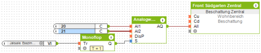

      Wie in #3.2 geschrieben, muss beim Beschattung Zentral Baustein eine Wertänderung im Ganzzahlbereich erfolgen damit der Wert an die Jalousiesteuerung weitergegeben wird.
      Die Änderung musste bei meinem Test zudem mindestens 1s anliegen, daher habe ich auch noch einen Monoflop eingefügt.

      • MaxMoritz
        MaxMoritz kommentierte
        Romildo, VIELEN VIELEN DANK für Deine unermüdliche Hilfe bei so vielen Themen hier im Forum!
        Ich probiere das heute abend aus.!
      • MaxMoritz
        Hallo Romildo, ich habe es genau so umgesetzt wie Du es aufgezeichet hast.
        Folgendes Resultat: Wenn die Jalousien ganz geschlossen sind und o.g. Tastenbefehl ausgeführt wird, funktioniert es. Die Motoren klacken 2 x beim 3.ten Mal fahren sie in die "20/21" Stellung.
        Stehen die Rolladen in der standardmäßig vorhandenen Beschattungsposition funktioniert der Befehl leider nicht. Es klackt 3 x aber die Lamellen bewegen sich nicht.
        Seltsam, seltsam...
        Klacken bedeutet ja, dass der Befehl angenommen wurde und sich da auch was tut.
        Je nach Einstellung von z.B. Totzeit, Motorverriegelung, Richtungswechsel, Mindestfahrzeit, macht sie halt was anderes.
        Ich würde da aber vorerst nichts verstellen, da diese Werte ja möglicherweise richtig eingestellt wurden.
        Als erstes würde ich mal die Zeit T vom Monoflop etwas erhöhen, sagen wir mal auf 2 oder 3s.
        In der LiveView kannst Du mitverfolgen was da abläuft. Zumindest dort sollte der Wert von AQl nach Ausführung in etwa bei 0.2 liegen.
