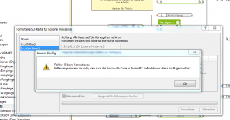

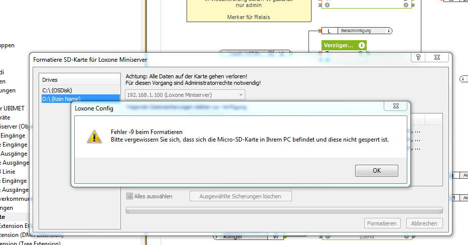

    Moin,
    kann mir einer sagen, woran das liegt und wie ich den Fehler beheben kann?
    Ich wollte eine 2te SD Karte als backup bespielen.
    Es handelt sich um eine originale 4GB loxone SD-Karte
    Ich bekomme die Fehlermeldung: Fehler -9 beim Formatieren.
    Habe sie zuvor mit Windows 7 auf NTFS, als auch FAT und FAT32 formatiert, da ich dachte, dass Dateiformat könnte der Fehler sein, hatte aber nichts gebracht.

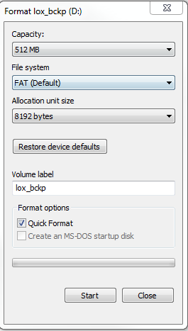

    • 2677
    was mich auch wundert, dass die SD nur als 512 MB Karte angezeigt wird, in der Formatierungsansicht als auch mit Rechtsklick->Eigenschaften

      da auf der SD Karte wsl Linux installiert ist/war werden Dir die Partitionen nicht angezeigt. Überr Systemsteuerung\System und Sicherheit\Verwaltung solltest du dann in der Datenträgerverwaltung alle Datenträger finden.
        • 2677
        DANKE!
        Das hat geklappt!
