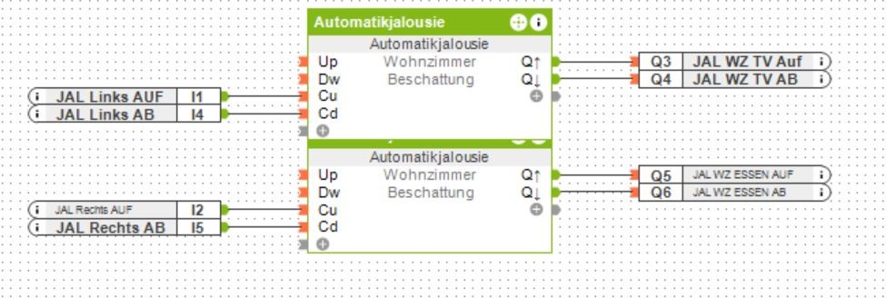

    Habe im Wohnzimmer Touch Tree schalter, damit steuer ich 2 Raffstore über eine Relay Station.
    Derzeit steuern die Linken tasten (1 Auf, 4 ab) beide Raffstore gleichzeitig.
    Gibt es eine Möglichkeit die rechten Tasten des Touch Tree auch für Raffsotore zu verwenden?
    Wunsch:
    Taste 1 -> Linker Raffstore AUF
    Taste 4 -> Linker Raffstore AB
    Taste 2 -> Rechter Raffstore AUF
    Taste 5 -> Rechter Raffstore AB
    so?

    ABER... Dennoch mit Schutz, das man durch versehentliches Drücken von Auf+AB gleichzeitig den Motor nicht killt.

    Macht die Automatikjalousiebaustein mit dem TI Parameter (Zeit Motorverriegelung) automatisch.
      Frage hat sich erledigt, danke AlexAn
