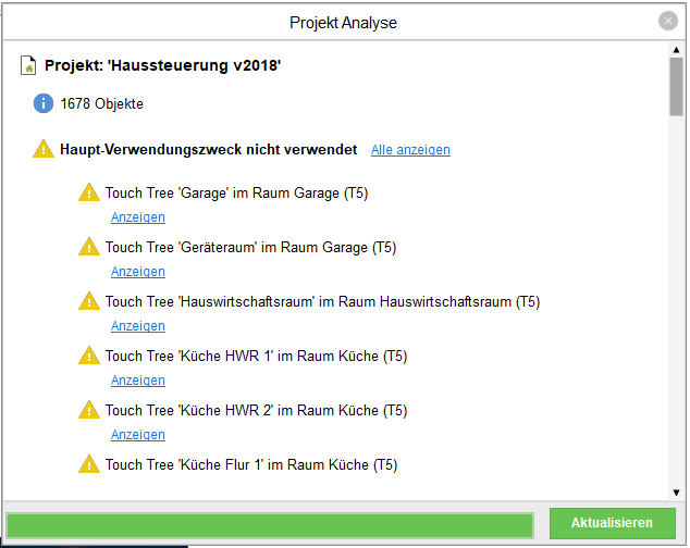

            Es wurde doch in Aussicht gestellt das bei der diesigen Version 9.3 die automatische "Projekt Analyse" abstellbar sei!
            Oder täusche ich mich da, oder werden wir gar verarscht?
            Es könnte da doch noch ein Klick (also 50001) eingespart werden! ))

            Zitat von Stewe
            Hallo.
            Auch lustig :-P
            Kenne keinen der den nutzt :-P

              Naja, ich habe mir das mal angesehen, aber bei einem ernsthaften Projekt sind da wenige Dinge drin, die man nicht erwarten würde...
              bei meinem Bastel-Projekt jammert er über 7.000 Statistik-Einträge am Tag - und fehlende KNX-Raum-Kategorie-Zuweisungen =/
              An sich aber durchaus nett gemeint, wäre es nicht so aufdringlich wie Karl Klammer =)
              Karl Klammer konnte man wenigstens abstellen :-)
