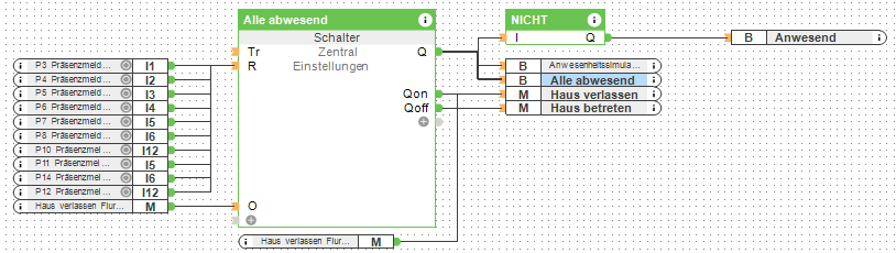

    Betriebsmodus "Alle Abwesend" aktivieren trotz BWM
    Hallo Allesamt,
    ich habe mir über die Autoconfig den Zentralschalter "Alle Abwesend" programmieren lassen. Am Eingang O ("Dauer Ein") liegt ein Merker an, der aus dem Lichtbaustein des Flures den Dreifachklick des Tasters neben der Haustür über RaQ an den Zentralschalter "Alle Abwesend" weitergibt. Dies aktiviert den Betriebsmodus "Alle Abwesend". Um den Betriebsmodus wieder zu verlassen, lege ich alle meine Bewegungsmelder am Eingang R (Reset) an.
    Allerdings habe ich das Problem, dass sich der Betriebsmodus "Alle Abwesend" nicht aktiviert, da beim Betätigen des Tasters auch der Bewegungsmelder aktiviert wird, und somit der Betriebsmodus sofot wieder resettet wird.
    Habt Ihr eine Idee, wie ich das Problem lösen kann?

    Du kannst eine Einschaltverzögerung von x Sekunden vor den BWM Impuls hängen

      Habe ich mir auch schon überlegt. Der verzögert dann aber auch beim Eintreten ins Haus. Der Betriebsmodus wird also verzögert wieder auf Anwesend gesetzt.
      Geht das auch so, dass nur beim Verlassen des Hauses der BWM verzögert?

        Hallo, Du könntest ja auch über einen Verzögerten Impuls einschalten.

          Bei mir schalte ich den Betriebsmodus verzögert um, sodass ich Zeit habe, den Raum zu verlassen. Sehe ich als simple, praktikable Lösung....und funktioniert problemlos.
