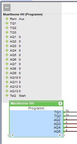

                            • 2677
                            Moin Markus,
                            womit testest Du das Script? Du schreibst von einem PicoC Tester.
                            Ich habe den Quelltext mal übernommen und nun gar keine Werte mehr.
Ansichten: 556
Größe: 10,6 KB
                            Hast Du eine Idee, wo nun der Fehler liegt?
                            Einen Debugger hat die loxone Umgebung ja leider nicht
                            • sarnau
                              • 23.02.2018
                              • 46
                              Ich habe einen PicoC Interpreter mit UI – auf meinem Mac. Hast Du STRASSE und HAUSNUMMER angepaßt?
                                simon_hh kommentierte
                                ja klar
