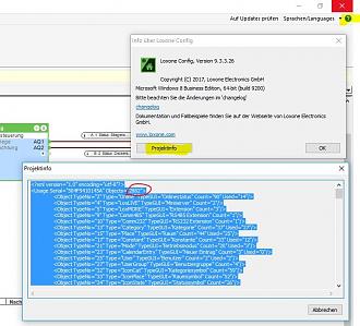

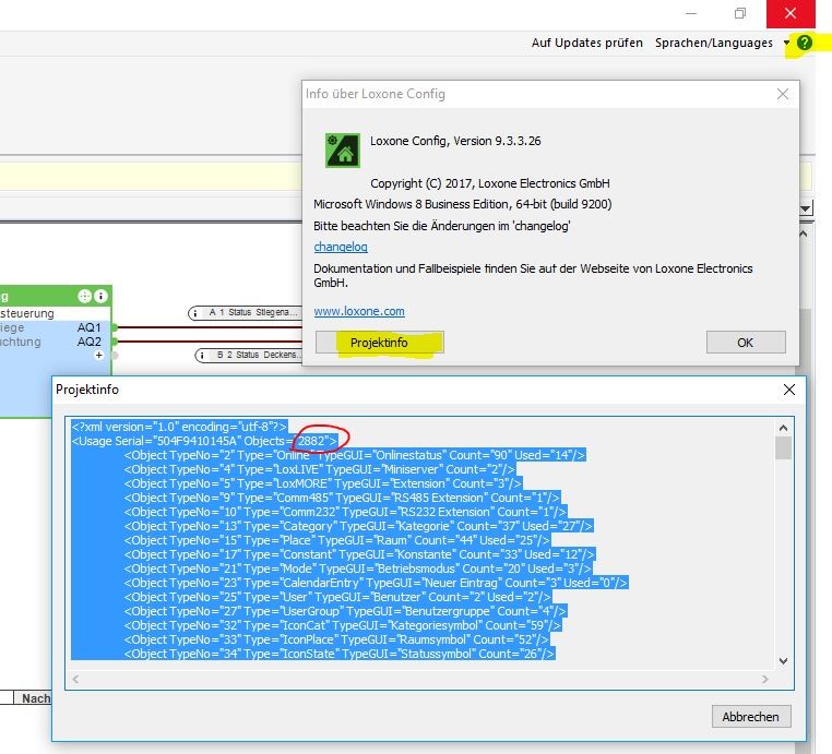

    mir ist gerade aufgefallen das bei mir nach dem Update beim Miniserver der Objektspeicherbedarf auf 100% steht , Miniserver steht bei 34%. Was bedeutet das für mich?
    Das komische ist das vor dem Update der Speicherbedarf nicht bei 100% stand.
    • 4612
    Glaub das ist ein Bug und schwankt bei mir von 50-70%. Von Loxone war glaube ich irgendwann die Aussage man sollte unter 3000 Objekten bleiben.
    Was sagt die Projektinfo:
    Klicke auf die Grafik für eine vergrößerte Ansicht  Name: Projektinfo.JPG Ansichten: 1 Größe: 127,7 KB ID: 150775

        Btw. die Anzahl der Objekte sieht man auch in der Projektanalyse.
        Dürfte aber nur den wenigsten mal auffallen (inklusive mir) wenn die Analyse immer gleich weggeklickt wird ;-)
