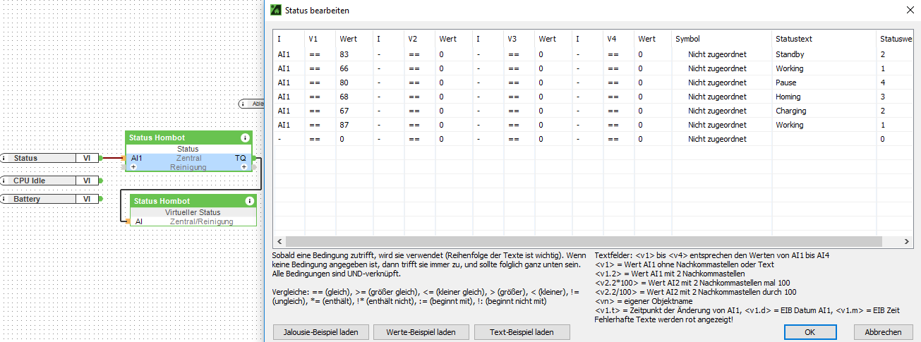

        Habe erfolgreich einen LG VR64701LVMP mit W-Lan Hack (https://www.roboter-forum.com/index....erfl%C3%A4che/) in Loxone eingebunden. Folgende Befehle können abgesetzt werden:
        - Start
        - Pause
        - Homing
        Folgende Rückmeldungen wurden über HTTP-Eingänge realisiert:
        - Status
        - CPU
        - Battery
        Im Anhang sind die Viertiellen Ein und Ausgänge als XML für die Einbindung in Loxone. Diese müssen im Verzeichnis: C:\ProgramData\Loxone\Loxone Config 10.0\Templates entpackt werden.
        In Loxone muss nach dem einbinden nur noch die IP des eingangs und des Ausgangs angepasst werden.
        Da der Status über den HTTP-Eingang als Text(ASCII)-Zeichen eingelesen wird, bekommt ihr nur die Zahl des ersten Buchstabens zurück. dies kann über ein Statusbaustein in Text umgewandet werden
