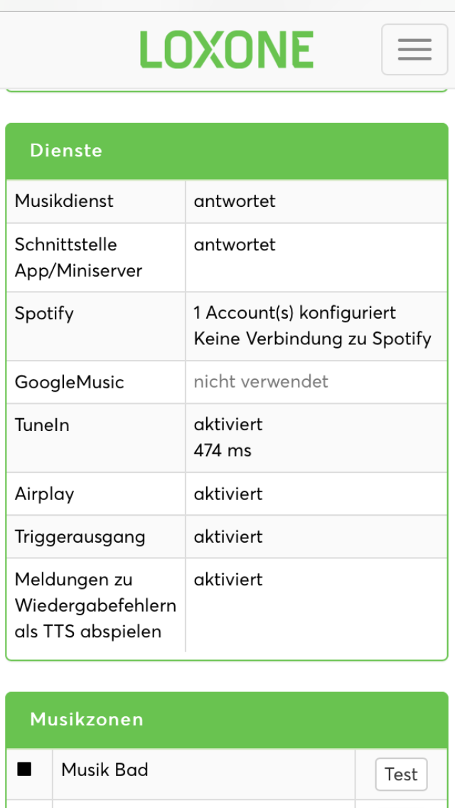

    Hallo Forum,
    ich habe den Original Loxone Music Server und einen Spotify Premium Account. Das läuft seit gut einem Jahr und ich hatte noch nie Probleme.
    Nun funktioniert Spotify auf meinem Musicserver nicht mehr. Es werden meine Anmeldedaten verlangt und nachdem ich dann Benutzername und Passwort eingegeben habe passiert nichts mehr.
    Habe den Server sowie die Dienste auch schon neue gestartet, jedoch ohne Erfolg.
    Meine Bibliothek sowie das Internetradio funktioniert weiterhin ohne Probleme.
    Ich kann leider nicht genau sagen seit wann Spotify nicht mehr funktioniert da ich es selten nutze. Habe die aktuelle Firmware 9.3.3.26, kann es eventuell daran liegen?? Hat jemand das selbe Problem oder kann mir sagen woran es liegen könnte ???
    Danke schon mal im Voraus

      Ja, habe auch die aktuelle Version 1.3.03.13
      Komisch ist auch das mein Music Server sagt „keine Verbindung zu Spotify“.
      Habe gestern noch die Spotify App über den AppStore aktualisiert aber daran kann es doch auch nicht liegen??

        https://support.spotify.com/us/liste...on-my-speaker/
        Vermutlich daran. Spotify hat das Protokoll geändert.

          Es funktioniert wieder
          Habe meinen Sporify Dienst komplett vom Musicserver gelöscht und neu aufgesetzt.
          Hoffe das Problem ist somit behoben!
