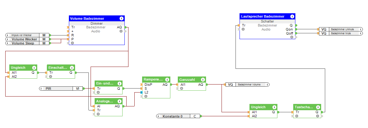

    ALSO: Ich steuere mein iTunes über Loxone, dazu habe ich die App "Remote2Loxone" erworben, und die Lautstärke der einzelnen Airplay-Lautsprecher wird per digitaler Ausgänge gesteuert. Als "Steuerelement" habe ich mich für einen Dimmerbaustein entschieden, das funktioniert auch sehr gut. Getriggert wird das Ganze über einen Bewegungsmelder, das heisst: Bad betreten, dann wird der entsprechende Airplay-Lautsprecher "unmuted" und dudelt fleißig los. Wird eine Weile keine Bewegung registriert, wird der Ausgang wieder "gemuted". Dies funktioniert übrigens über extra Befehle, greift also nicht in die eingestellte Lautstärke des Dimmers ein.
    Ich würde jetzt gern das Ganze so umbauen, dass die eingestellte Lautstärke nicht "hart abgeschaltet", sondern ein- und ausgeblendet wird, und erst beim Wert Lautstärke=0 gemuted/unmuted wird! Vom Bauchgefühl her würde ich jetzt auf die Rampensteuerung und den Analogspeicherbaustein tippen, irgendwie so.... Aber ich finde partout keinen sinnvollen Ansatz so richtig....

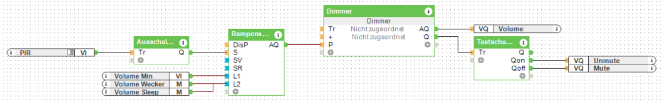

    Ein Tipp:
    Die Rampensteuerung kann das.
    S=1 dimmt von Wert L1 auf L2 hoch,
    S=0 dimmt von Wert L2 auf L1 runter.
    Also so oder so ähnlich:

    Nachtrag:
    Bild ausgetauscht Volume gehört natürlich an den Analogen Ausgang

      Hallo romildo,
      wie immer Danke für deine Hilfe! Der Denkanstoß hat mir sehr geholfen. Ich habe es jetzt so gelöst wie im Anhang, allerdings habe ich dann das Problem dass ich über meinen "Dimmerbaustein" die Lautstärke immer nur im Minutenintervall verstellen kann- verbinde ich AQ vom Dimmer nochmal direkt mit dem "VQ Volume", übersteuert der aber immer meine Rampensteuerung, sowie ich mal an der Lautstärke rumstelle, auch wenn ich nicht im Raum bin.... Eine Idee, wie man das verhindern kann....?

          Was mir noch gefehlt hat war: Wenn ich über den "Lautstärkeregler" (Dimmer) 75% eingestellt habe, sollte der PIR von 0 auf 75 und wieder zurück faden, wenn ich dann auf beispielsweise 33% reduziere, dann nur noch von 0 bis 33 und wieder zurück.
          Ich habe es jetzt so wie im Anhang gelöst, das funktioniert für mich bisher perfekt. Danke für die Hilfe!
          Grüße, Clubbi

          Na wie übergibst du denn den neuen Dimmer-Endwert in die Rampensteuerung....?
          Die Merker, die du dort angedockt hast, stammen US anderen Rampen... Beispielsweise unserem morgendlichen Wecker. Die haben nix mit dem.hier gewünschten Szenario zu tun.

          ich habe heute im Zuge meines Sonos-Tests mal auf deine Umsetzungsidee "umgerüstet" - gefällt mir sehr gut, schön schlank, Dankeschön!
          Hast du evtl. noch eine Idee, wie man eine manuelle Lautstärkeänderung in der Sonos-App auf den Dimmerbaustein rückmelden kann? Problem an der Sache: Wenn die Musik ausgeblendet ist, ist die Lautstärke null - das macht dann den Dimmerbaustein wieder absolet (würde bei nächster Bewegung von NULL auf NULL gedimmt werden...)
          Es gilt also, irgendwie den Wert auf "P" zu übergeben, wenn er in einem bestimmten Wertefenster ist... Und beispielsweise explizit NICHT NULL. Ideen ?

          Der Dimmerbaustein ist die "zu erreichende Raumlautstärke", i.V.m. dem Stepper übernimmt der das Musik ein- und ausfaden. Ich würde aber gerne noch (wenn am Sonos selbst die Lautstärke verstellt wurde) dies in der Visualisierung am Dimmerbaustein nachführen. Ich denke mal mit einem Analogspeicher evtl. oder so...? Ich werd mal ein bisschen probieren...
          Grüße, Martin
            Am Ausgang des Dimmers wird der Wert ausgegeben, welcher zuletzt geändert wurde.
            Wenn Du an P des Dimmers einen Wert anlegst, wird dieser bei Änderung an den Ausgang weitergegeben.
            Warum aber überhaupt ein Dimmer, den Wert kannst Du doch auch direkt an den Stepper legen?
