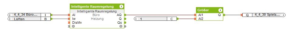

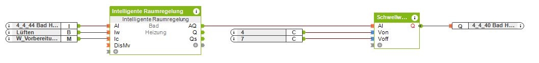

        Ich stelle fest, das immer bei einem Neustart meine Relais welche von einem IRR angesteuert werden, zuerst AUS dann EIN und dann auf den Zustand den Sie haben sollten. Das ist echt nervig und unnötig viele Schaltungen. Hat das sonst jemand feststellen können oder einen Tipp was anzupassen ist?
        Habe die beiden Varianten im Anhang Probiert aber ich bekomms nicht hin das Schalten der Relais wegzubringen..
        Meine Vermutung 1
        Ich gehe davon aus es kommt von einer Neuberechnung der Werte vom IRR bei einem Neustart.. Ich gehe desshalb davon aus, dass der IRR keine Remanenz hat wie andere Bausteine...
        Meine Vermutung 2
        Evtl. hat er bei der Temp. Abfrage vom KNX Sensor ein Problem/Verzögerung nach Neustart und bekomt kurzerhand dort 0°C.. So früh im Bootvorgang sehe in der Config aber noch nicht wirklich online etwas, deshalb schwer nach zuvollziehen..
        Hat jemand einen Tipp oder kann das Verhalten bestätigen?

          Beim Mischerbaustein ist es definitiv so, dass er erst mal komplett zu fährt um sicher zu gehen, dass der Stellwert auch stimmt. Bei den Stellantrieben könnte ich mir das auch vorstellen
            Hast du eine Idee, wie ich das umgehen kann?
            Gibt es ein Signal oder so wo ich einen Eingang bekomme wenn die Loxone in Betrieb ist oder sowas?
              Aus eigener Erfahrung ist mir bekannt, dass die IRR bei einem Neustart mal alles auf 0 stellt und sich auch von 0 wieder "hocharbeitet".
              In der Situation ist alles vom aktuellen Temperaturniveau abhängig: Ist die Soll-Temperatur erreicht oder überschritten, bleibt alles 0, bis die Temperatur fällt.
              Ist der Raum viel kälter als Soll-Temperatur, geht's schneller mit dem Öffnen der Ventile, sonst halt langsamer.
              Mit der FBH hatte ich damit bisher keine Probleme, weil die ja lange vorhält. Bei Heizkörpern wird's zwar schneller kälter, dafür öffnen auch die Ventile schneller.
