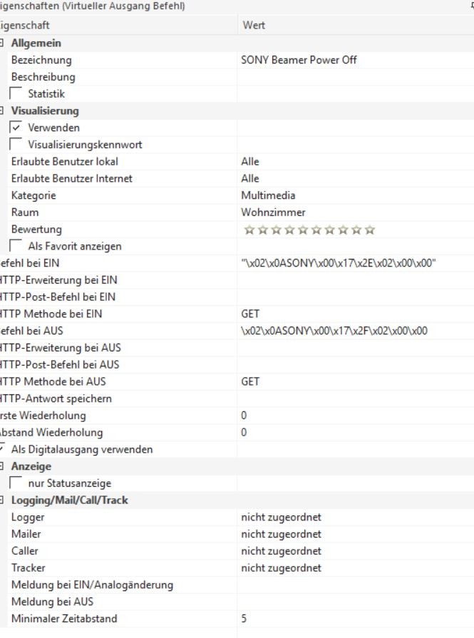

    Ich verwende Loxone, und möchte gerne meinen SONY HW65ES aus der App raus steuern. Dazu habe ich folgende Dinge gemacht:
    Einen neuen virtielle Ausgang
    Dem Beamer eine statische IP zugewiesen, und den Port für den Beamer gesucht. Port ist laut Internet 53484, mit telnet geht dieser auch auf
    Laut Internet folgende EIN/AUS Befehle verwendet (siehe file)
    Der Beamer macht beim drücken aber leider gar nichts.
    Am Beamer selbst ist nichts besonderes eingestellt.
    Hat jemand sowas schon realisiert?
    Muss ich ein Passwort übergeben?
    danke

    Naja, ob die Daten die Du da sendest richtig sind kann ich nicht sagen, doch wohin und wie Du die dahin schickst sieht man anhand Deines Screens nicht

      Ich sende an:tcp://192.168.1.41:23:53484
      Die IP stimmt, und den Port hatte ich ja eh im Ursprungspost angegeben
        • 6337
        Und was soll das für ein Empfänger sein? Du sendest an den Port 23 (standard telnet port) die 2. Portangabe verfällt. Versuch es mal mit tcp://192.168.1.41:53484
        • Hoga
          • 29.11.2017
          • 678
          Du hast absolut Recht, da ist mir was beim kopieren passiert. Das einschalten funkt jetzt, das ausschalten noch nicht
            • 5167
            Den Befehl bei EIN hast Du in Anführungszeichen ("..."), den Befehl bei AUS nicht.

              Das hatte ich schon korregiert. Habt ihr eine Idee, wie ich den Status des Beamer abfragen kann? Also ob er rennt oder nicht?
                Ich habe keine Schnittstellenbeschreibung, somit auch keine Idee.

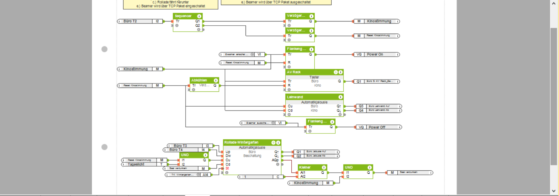

                      Anbei für die Interessierten - das PJTalk Protokoll von Sony... es wird alles in Hexadezimal übertragen.... :-(
                      Da ich in meiner "Kinostimmung" auch erst dann das AV Rack zuschalte, braucht mein Beamer ca. 40 sek. bis er die IP hat und "Ansprechbar" ist. Es ist so, dass ich den Beamer über ein Flankengesteuertes Wischrelais antrigger, damit geht es Problemlos....
                      Was ich mich frage ist, ob es irgendwie möglich den Status abzufragen und an Loxone zu übermitteln... das bekomme ich nicht hin... irgendwer eine Idee???
