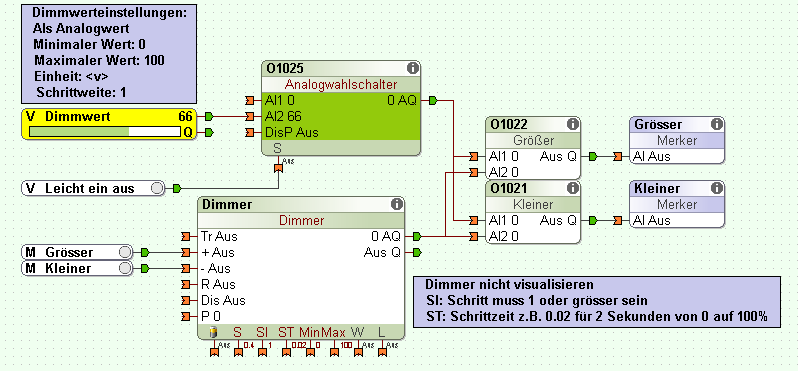

    ist es möglich mit den Dimmer Baustein etwas zu basteln das den Ausgang langsam an den eingestellten Wert anpasst?
    Wenn ich von 0% auf 100% schalte sollte das Licht innerhalb von 2 Sekunden langsam heller werden. Genau so wenn ich einen Sprung von z.B. 20% auf 60% mache.
    Im Moment habe ich eine Konstruktion mit Rampensteuerung wenn ich von 0 auf 100% schalte und für den "Dimmbetrieb" den normalen Dimmerbaustein. Das ganze ist aber nicht ganz sauber und benötigt zwei seperate Tasten. Vieleicht lässt sich was mit einem I-Regler am Ausgang des Dimmerbausteins machen? Hat jemand schon so etwas versucht?

      Hallo Tobias S.
      Ich habe dir mal ein Beispiel zusammengebastelt.
      Da ich es in der Beta gamacht habe, stelle ich es hier als Bild rein.
      Nur die Virtuellen Eingänge "Dimmwert" und "Licht ein aus" visualisieren.
      Mit Dimmwert kannst du die Helligkeit einstellen und mit Licht ein aus das Licht ein und aus schalten.
Ansichten: 655
Größe: 32,9 KB
      Nachtrag:
      Ausgehend davon, dass du keine Dimmerextenson hast.
      Zuletzt geändert von romildo; 11.12.2015, 22:38.

        @Elektrofizzi - ich Dimme einen LED Streifen mit 0-10V, habe also keine Dimmmerextension
        romildo - danke für die Idee, werde ich mal ausprobieren
