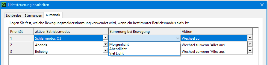

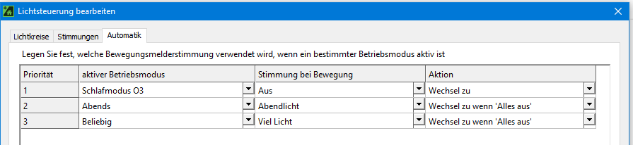

    seit dem Update auf 9.3.3.26 kann ich die Standardstimmung "Aus" nicht mehr in der Automatik verwenden.
    Ich habe das bisher für den Schlafmodus verwendet. Es muss davor funktioniert haben, weil bei den bestehenden Lichsteuerungen sehe ich die Aus-Stimmung noch in der Automatik. Nur sobald ich das Dropdown aufmache, ist der Eintrag weg.
Ansichten: 117
Größe: 13,9 KB
Ansichten: 78
Größe: 15,9 KB
    Als Workaround könnte ich eine Stimmung "Schlafen" definieren, aber dann habe ich in der Visu quasi die gleiche Stimmung 2mal drin. Das ist auch nicht schön.
    Ist das jemandem schon aufgefallen? Bug?

    Ist mir bei einem anderen Problem auch aufgefallen. Versteh nicht ganz warum Loxone das so einschneidet.
    Wenn wenigstend die Zentral Bausteine funktionieren würden, aber die haben auch noch bugs drinn aber das weiss Loxone nun mittlerweile.
