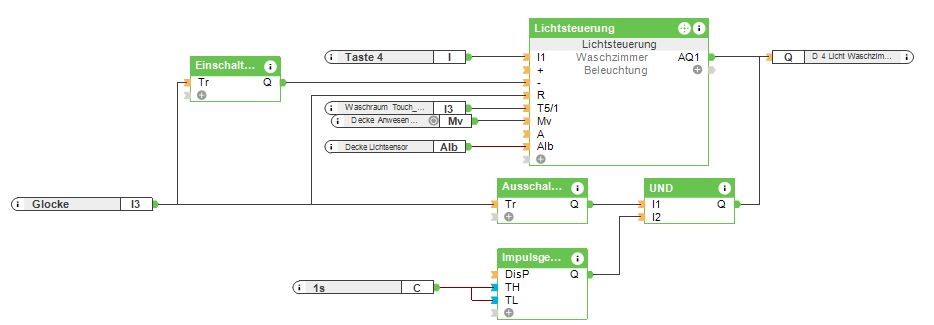

    Bald kommt unser neues Baby, ich möchte deswegen vermeiden dass wir unser Türsprechanlage auf laut stellen müssen.
    Ich habe ein Nello One gekauft (link unten) und über FHEM per UDP mit Loxone verbunden. Jetzt bekomme ich ein Puls wenn Jemand klingelt.
    Gibt es eine Lösung mein Licht mit dem Digatalen Puls kurz blinken zu lassen ~1s? Danach soll das Licht den selben Zustand wie vorher haben, entweder aus oder ein die selbe Szene wie vorher.
    Danke, wäre cool wenn jemand eine Lösung hätte.

    Quick and dirty und nicht getestet:
Ansichten: 4706
Größe: 34,5 KB
    Zuletzt geändert von AlexAn; 05.05.2018, 17:30.
      • 5178
      ...oder Du benutzt den Eingang A von der Lichtsteuerung.
        natürlich noch einfacher

        probier ich danke, in der Simulation macht das einen guten Eindruck.

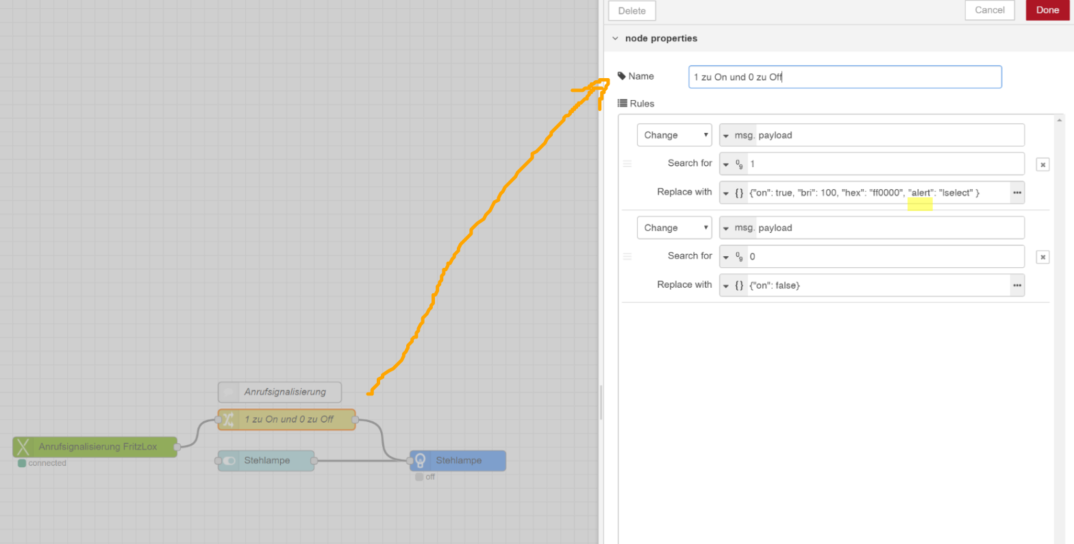

      ich mache das so ähnlich für meine Telefonanrufe wenn die Kinder schlafen.
      Das ganze läuft über Loxone --> Node-Red --> Philips Hue
      Loxone sendet einkommenden Anruf (Oder bei dir ein Klingeln)
      Node-Red lässt per Change-Baustein Philips Hue rot blinken
