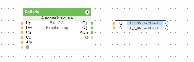

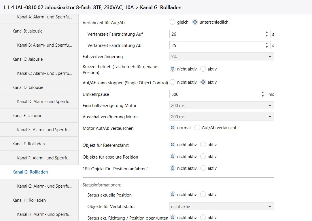

    ich bastel nun schon ewig an der Steuerung der Rolladen rum und raffe es irgendwie einfach nicht.
    Ich habe folgende Konstellation. MDT Glastaster Smart II und MDT Jalousie Aktor
    Ich möchte zunächst lediglich dass über die Visualisierung manuelle Fahrten ermöglichen.
    Bei dem Automatikjalousie Baustein gibt es in der Visualisierung auf/ab und ganz auf/ganz ab

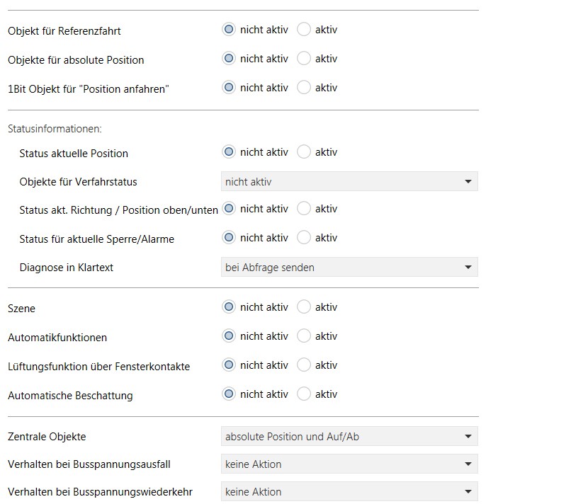

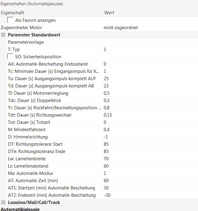

    Die Konfigurationen findet ihr im Anhang.
    ich habe nun folgende Probleme.
    Bei einer Fahrt mit auf/ab ist der Status deutlich hinterher und passt nicht zur Fahrzeiteinstellung, warum ist das so?
    Bei einer Fahrt mit ganz auf/ganz ab passt der Status hingegen.
    In der Visualisierung kann ich durch erneutes betätigen der Schaltflächen ein Stop erzeugen, allerdings kriegt davon der Status nix mit und fährt weiter, warum ist das so?
    Bei der Verwendung des MDT Glastasters stoppt das Rollo hingegen bei erneutem Tasten NICHT.
    Ich hoffe ihr könnt mir meine Anfängerfragen beantworten.
    Mir ist das Prinzip nicht klar.
    Besten Dank

    Wie man das einrichtet wurde ja im Forum und im Wiki schon beschrieben. Für den Jalousieaktor brauchst Du GA‘s für Ganzfahrten und Stop. Eventuell Analoge Positionsanfahrt. Im Glastaster brauchst Du die Jalousiesteuerung für Ganzfahrt. In der Konfig legst Du 2 erweiterte Aktoren zur Auf- und Abfahrt an und einen zum Stop. Die Ausgänge der Automatikjalousie auf die entsprechenden erweiterten Aktoren. Dann noch beide Ausgänge negiert auf ein UND und dessen Ausgang auf Stopp. Die Eingänge umgekehrt. 2 erweiterte Sensoren, die die Telegramme für die Fahrten aufnehmen diese verbindest Du auf die cu/cd der Automatikjalousie. Die Visualisierung wirst Du ja hinbekommen.
