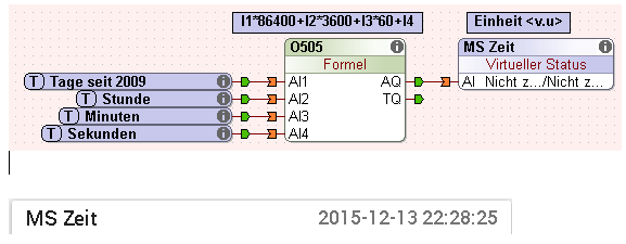

    Soweit ich verstanden habe, rechnet der Miniserver das Datum ab 1.1.2009 und zwar in Sekunden.
    Also wenn ich über UDP eine Datum schicke, verwende ich das Format <v.u> und übermittle die Sekunden seit 1.1.2009
    Aber jetzt kommt's: Bei mir ist das dann immer einen Tag in der Zukunft! Uhrzeit stimmt aber.
    Wenn ich also Lokalzeit in Sekunden nehme (die mit 1.1.1970 startet) und dann 39 Jahre abziehe (über Kalenderfunktionen, also Schaltjahre / Sommer- Normalzeit usw. alles korrekt berücksichtigt) bin ich immer einen Tag in der Zukunft. Ich muss immer auch noch einen Tag abziehen, nur dann stimmt Uhrzeit und Datum.
    Kann es sein das der Miniserver die Zeit ab 2.1.2009 rechnet? Leider habe ich in der Doku nicht wirklich was gefunden.

    In der Informatik rechnet man bei Zeit- und Datumsberechnungen eigentlich immer mit der Zeit in ms seit dem 01.01.1970 00:00:00 Uhr. Macht Loxone hier wirklich eine Ausnahme? Ist mir noch nicht aufgefallen, aber egal.
    Stimmt Deine Zeitzonenangabe in der Config?
      • 5178
      Bei mir stimmt die Zeit.

              Ich habe eine Zeitangabe mit Basis 1.1.1970 (Lokalzeit von meinem Rechner - und ja, Datum und Uhrzeit am Rechner stimmen und wenn ich da 39 Jahre abziehe, und dann im Miniserver verwende ist es genau um 24h falsch!?!? Noch einen Tag abziehen, und es passt. Very strange...

                Das liegt ganz einfach an der größe der Variablen. 30 Jahre sind ne Menge Sekunden.
                Und maxw hast Du einfach 39 Jahre abgezogen? Berechne mal die Sekunden vom 1.1.70 bis zum 1.1.2009 und ziehe das mal Deinem Orginaldatum ab.

                  OK, am Miniserver liegt's nicht.
                  Habe ihm gerade den Wert von 2537 * 24 * 60 * 60 + 1
                  geschickt (2537 sind die Tage seit 2009 für heutiges Datum, also den 13.12.2015) und da kommt 2015-12-13 00:00:01 raus.
                  Danke an alle für's mitdenken und Tipps geben. Muss ich den Wurm bei mir suchen.

                    Ich habe mit Kalenderfunktionen gerechnet, jetzt zähle ich einfach die Sekunden die zwischen 1.1.1970 und 1.1.2009 liegen ab und das passt.
