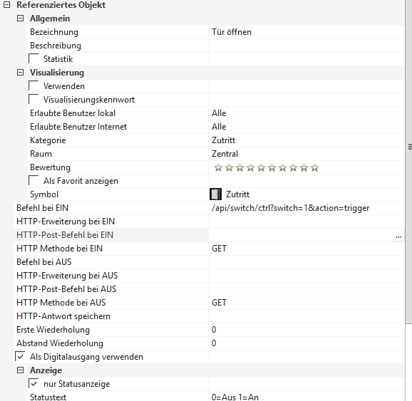

    die 2N Entrycom Base wurde "geöffnet" und unterstützt auch API Befehle.
    Ich würde jetzt gerne den Türöffner über den MS ansteuern. Laut Anleitung von 2N müsste es dieser Befehl sein:
    https://<IP-Base>/api/switch/ctrl?switch=1&action=trigger
    Dieser Befehl funktioniert auch, wenn ich es in den Browser eingebe, aber wie bekomme ich es über Loxone zum Laufen?

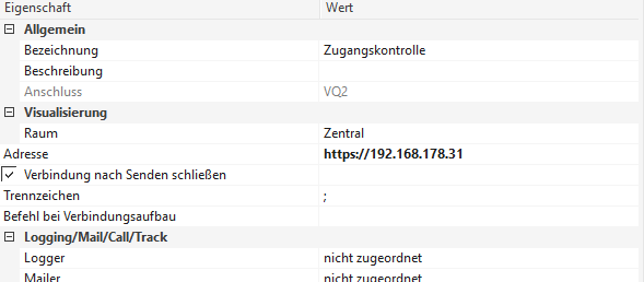

    Ich weiß, ähnliche Themen wurden schon oft durchgekaut, aber irgendwie funktioniert es nicht bei mir.
    Virtueller Ausgang mit der IP der Entrycom angelegt:

    Virtuellen Befehl, der über einen Taster geschaltet wird ebenfalls angelegt:
Name: Virtueller Befehl.png
Ansichten: 201
Größe: 36,0 KB
    Was mach ich falsch?

    Problem gelöst: ich musste nur die Adresse von https auf http ändern
