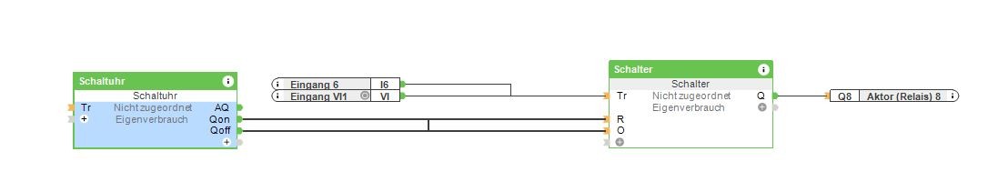

Meine Schaltuhr für die Esstisch Lampe schaltet die Lampe nur ein aber nicht aus.
Was um himmelswillen mache ich Falsch?

Hast Du das Verhalten in der LiveView geprüft während die Schaltzeiten durchlaufen werden?
Dann siehst Du, woher das Eingangssignal am Oder-Baustein kommt.

Würde es mal so bauen wenn es ohne Lichsteuerungsbaustein sein soll.
Wenn es so ist wie die Liveview es zeigt hängt/klebt dein Relais. Klopf mal leicht dran oder verwende testweise ein anderes Relais.
Größere LED Lampen am 5A Relais ??
Als Aktor habe ich einen Nano IO Air, und ja ist eine grössere LED Lampe.,musste den aufbau so machen,da die Lampe schon selber dimmbar ist und ich diese nur so dimmen kann.
habe es wie oben probiert, geht leider nicht da ich dann die Lampe mit den Schalter im Haus nicht mehr anschalten kann.
Wie müsste ich das über die Lichsteuerung machen?
Die maximale Schaltleistung beträgt 5A bei cosφ=1 da ist die NanoIO schneller hinüber als man glaubt.
Hast du noch einen zusätzlichen Schalter der parallel EIN schaltet ??
Wäre dann logisch das du nicht ausschalten kannst wenn der ein ist. Wenn es so ist gehört der auf einen Taster umgebaut. Entweder mit einem klassischen Taster auf die NanoIO oder ein Tree/Air Taster.
...habe es wie oben probiert, geht leider nicht da ich dann die Lampe mit den Schalter im Haus nicht mehr anschalten kann...
Mir ist noch nicht klar ob nun der Relaiskontakt kleben geblieben ist oder nicht.
Wenn der Relaiskontakt "verklebt" ist, wird auch eine Programmänderung nichts bringen.
