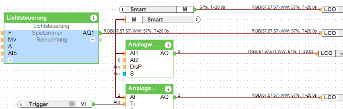

    Also bei mir funktioniert das, zumindest in der LiveView, denn am Testserver habe ich keine Smart Geräte angeschlossen.
    Ich musste aber einen Smart-Aktor an die Lichtsteuerung anschliessen damit ich auch eine Farbauswahl treffen kann.
    Beispiel mit Analogwahlschalter, Analogspeicher und Merker
    Klicke auf die Grafik für eine vergrößerte Ansicht  Name: SmartAusgang.png Ansichten: 1 Größe: 131,0 KB ID: 159441
      Den Smart-Aktor welchen ich direkt an die Lichtsteuerung anhängen musste um eine Farbauswahl einzustellen, konnte ich nach anlegen von einer Stimmung wieder entfernen.
