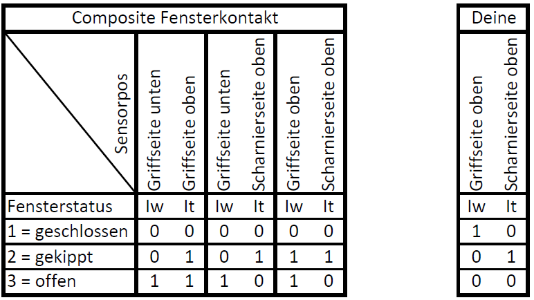

    Du hast vermutlich die Fensterkontakte direkt an der Fenster und Türüberwachung angeschlossen.
    Wenn Du sie an einen Composite-Fensterkontakt Baustein anschliesst und diesen in der Fenster und Türüberwachung anwählst sollte es richtig angezeigt werden.

        Nein,
        Für jedes Fenster einen eigenen Composite-Fensterkontakt an welchem die zum Fenster zugehörigen Reedkontakte angeschlossen werden.
        Mittels Doppelklick auf die Fenster und Türüberwachung wird ein Fenster geöffnet in welchem die Composite-Fensterkontakte ausgewählt werden können.

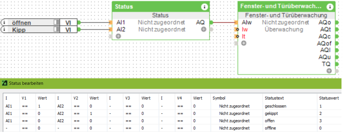

              Sorry falsch beschrieben
              habe 2 separate Fenster in einem Raum.
              Und von beiden jeweil die Kipp als auch die Geschlossen Kontakte verbunden.
              kontakte gehen wie folgt:
              Kipp ist ein wenn gekippt
              aus wenn offen / geschlossen
              Schlieskontakt ist aus bei gekippt,
              aus bei geöffnet
              und an bei zu
              habe also insgesamt nur 2 Eingänge
                • 5173
                Tja, diese Variante ist beim Baustein Composite Fensterkontakt nicht einstellbar.

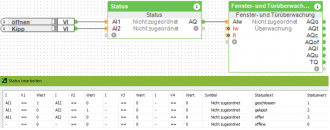

                Du kannst es lösen indem Du an Stelle des Composite Fensterkontakt Bausteins ein Statusbaustein verwendest.
                Den Ausgang AQ des Statusbausteins kannst Du dann mit AIw von der Fenster - und Türüberwachung verbinden.
                Klicke auf die Grafik für eine vergrößerte Ansicht  Name: StatusFensterkontakt.png Ansichten: 1 Größe: 251,0 KB ID: 165677
