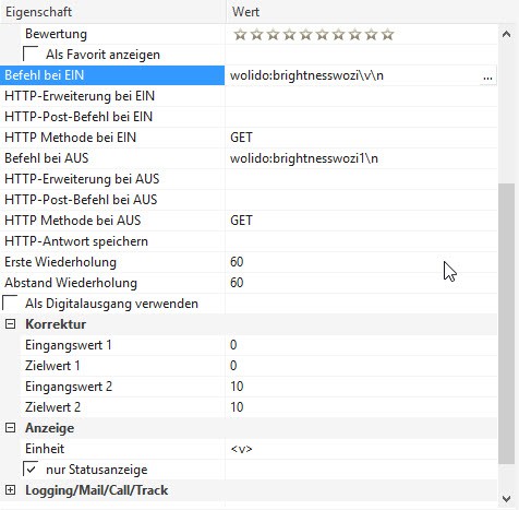

    Ich möchte die Helligkeit meiner Tablets stufenlos je nach Raumhelligkeit regeln. Bisher mache ich das digital: Wenn im Raum dunkel, dann Helligkeit 1, sonst 200. Dazu verwende ich WoLi und sende folgende Befehle, was auch einwandfrei funktioniert:
    Befehl bei AUS: wolido:brightnesswozi1\n
    Befehl bei EIN: wolido:brightnesswozi200\n
    Der Befehl "brightnesswozi" ist natürlich in WoLi eingerichtet. In Lox war der Virt. Ausgang auf "Digital" gesetzt. Jetzt habe ich gedacht ich setze einfach den gewünschten Wert an den Virtuellen UDP-Ausgang, nehme den Haken bei "Digital" raus und ändere die Befele wie folgt ab:
    Befehl bei EIN: wolido:brightnesswozi\v\n
    Das funktioniert aber nicht. Am Tablet kommt nur "wolido:brightnesswozi" an, also ohne Wert. Was mache ich falsch?

    Guten Morgen,
    Ich würde erst einmal darauf tippen, dass es sich hierbei um ein Konvertierungsproblem Integer to String handelt.
    Du könntest versuchen, deinen String vorher über einen Statusbaustein zusammen zu setzen um dann nur \v zu übergeben.

      Muss das nicht <v> geschrieben werden?
        • 5169
        sehe ich so wie Christian Fenzl also:
        Befehl bei EIN: wolido:brightnesswozi\<v>\n

          Vielen Dank euch beiden. Manchmal sieht man den Wald vor lauter Bäumen nicht...
