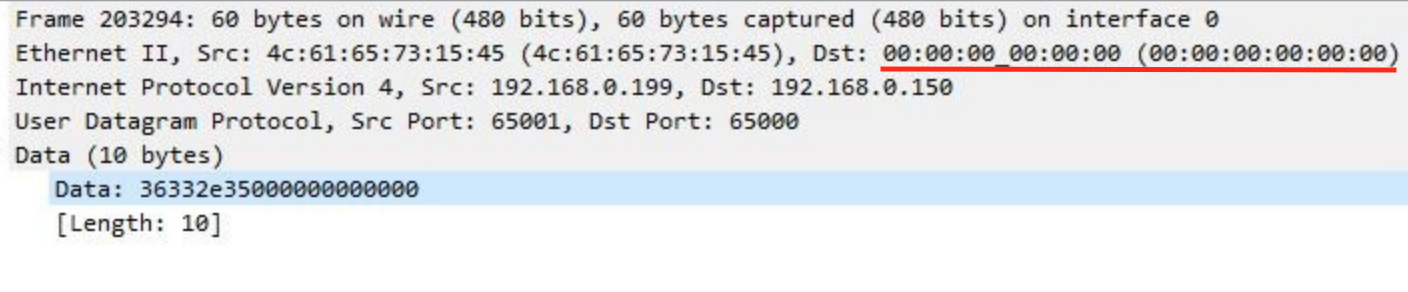

    Guten Abend Zusammen,
    ich habe ein kleines Problem mit dem UDP Empfang.
    Ich möchte gerne von einem Arduino einen Wert empfangen.
    Laut Wireshark kommt dieser Wert auch an der Loxone an.
    Loxone IP: 192.168.0.150
    Arduino IP: 192.168.0.199
    UDP Port Arduino 65001
    UDP Port Loxone 65000
    Loxone empfängt jedoch nichts, weder im Monitor noch im erstellten Virtuellen Eingang. Hat jemand vielleicht eine Idee?
    Viele Grüße
    Steve

        Da liegt der Fehler:

          Das ist mein Code.. Komischerweise sehe ich ja alles mit Wireshark.. Warum muss ich die Ziel-Macadresse mit angeben bzw. wie mache ich das? Bin leider neu in dem Gebiet..
          //edit: Anscheinend ist das ein Bug von EtherCard.h... Habe einen ENC28J60 als Netzwerkschnittstelle...

            // *Edit
            Habe es hinbekommen mit einer anderen Libary...
              ARP macht das bei IPv4.
