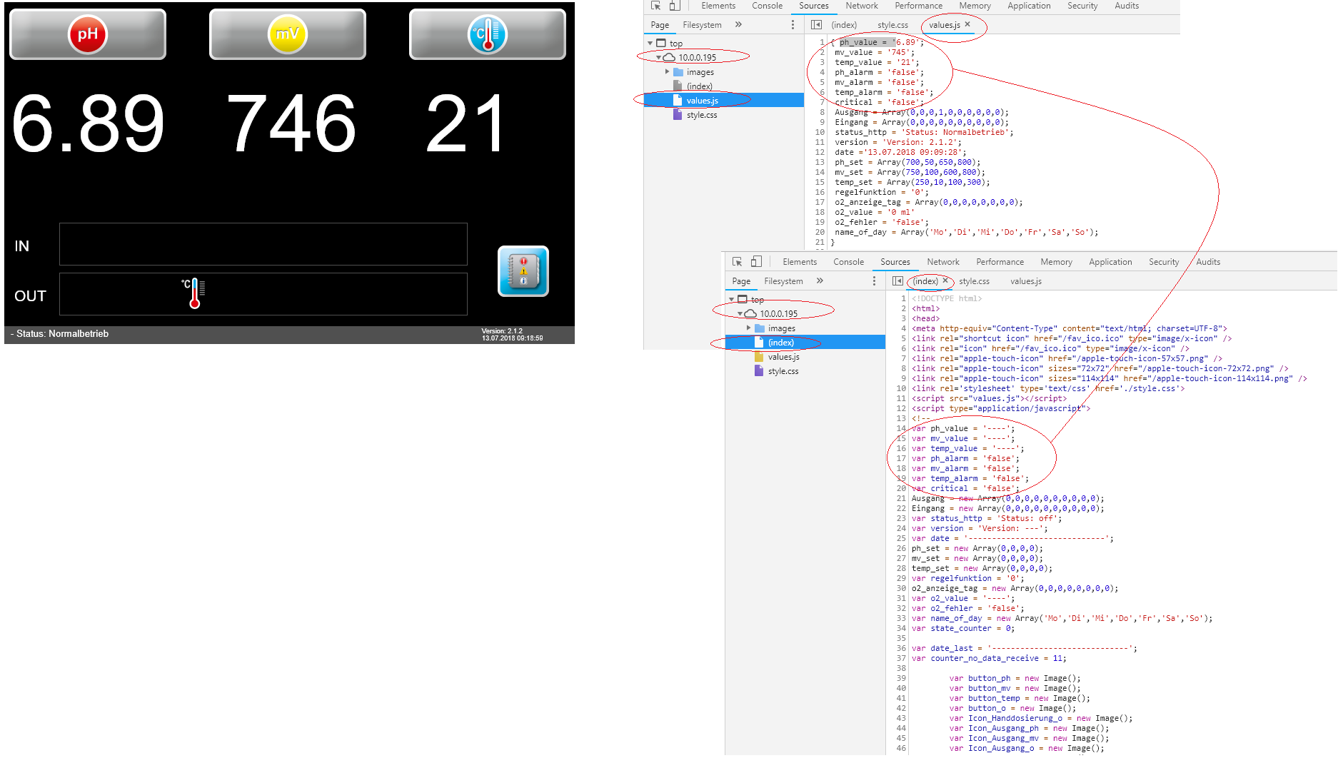

    Ich versuche die Daten aus der internen web Anzeige abzufragen, dazu fehlt mir das Detailwissen,-- die Daten stehen in einer values.js und in der index.html stehen nur die Variablen ohne Daten,- kann mir jemand helfen wie ich das abfragen muss. Anbei die Bilder

    Habs selbst rausgefunden,
    virtueller http Eingangs URL : http://10.0.0.195/values.js
    Befehlserkennung : ph_value = '\v
