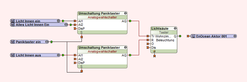

    Ich komme mit meinem Paniktaster einfach nicht weiter.
    Die Lichtsäule im Wohnzimmer kann ich aus der Loxone mittels Taster-Baustein ein und aus schalten. Wenn es eindunkelt wird der Merker "Licht innen ein" auf ON gestellt, womit die Lichtsäule automatisch an geht. Dies funktioniert so. Nun wollte ich zusätzlich einen Paniktaster (Merker "Alles Licht Innen Ein") einbinden, mit dem ich alles Licht im Haus einschalten kann.
    Da es beim Taster Lichtsäule verschiedene Status geben kann (zB Merker "Licht Innen Ein" ist ON aber in der Loxone App wurde OFF geschalten) habe ich dies mit einem Analogwahlschalter gelöst. Siehe Grafik.

    Aber das Problem ist, dass der Merker eine dauerhaft ON/OFF Funktion hat und der Taster eine Trigger Funktion. Beim ersten Mal drücken des Paniktasters geht das Licht an, beim zweite Mal geht das Licht aus.

    An einer Paniktaste hängen doch meist noch weitere Funktionen, dann würde sich der Zentralbaustein anbieten.
      • 6363
      Hallo Berx,
      Für solche Dinge benutzt man den O-Eingang des Tasterblockes
        • 3318
        Was soll der Paniktaster bei dir im Haus eigentlich machen - außer die Lichtsäule im Wohnzimmer einschalten?

          Mit dem Paniktaster soll das Licht angehen:
          - Aussen
          - Sitzplatz
          - Balkon
          - Wohnzimmer
          - Küche
          - TV Zimmer
          - Büro
          so alles, was ich mit EnOcean Flextron Sensolux Aktoren in den normalen Lichtschaltern eingebaut habe.
          Habt ihr sonst noch Ideen?
            • 5462
            Entweder den O-Eingang nehmen oder wie schon gesagt den Zentralbaustein (macht mehr Sinn).
            Mein Paniktaster macht folgendes:
            2-fach-Klick:
            • Alles Licht ein im Haus
            • alles Licht ein Außen (inkl. 500W Halogenstrahler im Dachkasten)
            • alle Rolladen hoch
            • Innensirene (EiElectronics Rauchmelder) in allen Räumen ein
            • Wer einen Musikserver hat: Musik auf volle Lautstärke ein.
            3-fach-Klick:
            • Zusätzlich Außensirene ein
            Merke: Einbrecher mögen kein Licht und keine lauten Geräusche.

              Ich habe hinter dem Paniktaster eine eigene Logik. Ich deaktiviere alles per Langzeitklick.
            Das mit der Zentralfunktion kannte ich gar nicht. Ist eine einfach Sache, aber leider mit einem Nachteil. Nach dem Betätigen des Paniktasters (Lon) soll das Licht nach 10 Minuten automatisch wieder löschen (Loff).
            Jetzt habe ich aber Lichter (Gartenbeleuchtung, Wohnzimmer), die in der Dunkelheit automatisch einschalten und um 23.00 Uhr wieder automatisch abstellen. Wenn der Panikschalter um 22.00 Uhr gedrückt wird, schalten um 22.10 Uhr ALLE Lichter aus, weil die Zentralfunktion dies so übersteuert. Dann ist es im Haus dunkel. Das will ich auch nicht. Die Lichter, die vor dem Drücken des Paniktasters brennen, sollen danach auch wieder brenne.
              • 6363
              Wenn Du da Zeitschaltuhren hast, könntest Du auch einen BetriebsModus Panik anlegen und dafür in den Schaltuhren Zeiten eintragen. Mit "Ativierung notwendig" o.ä.
