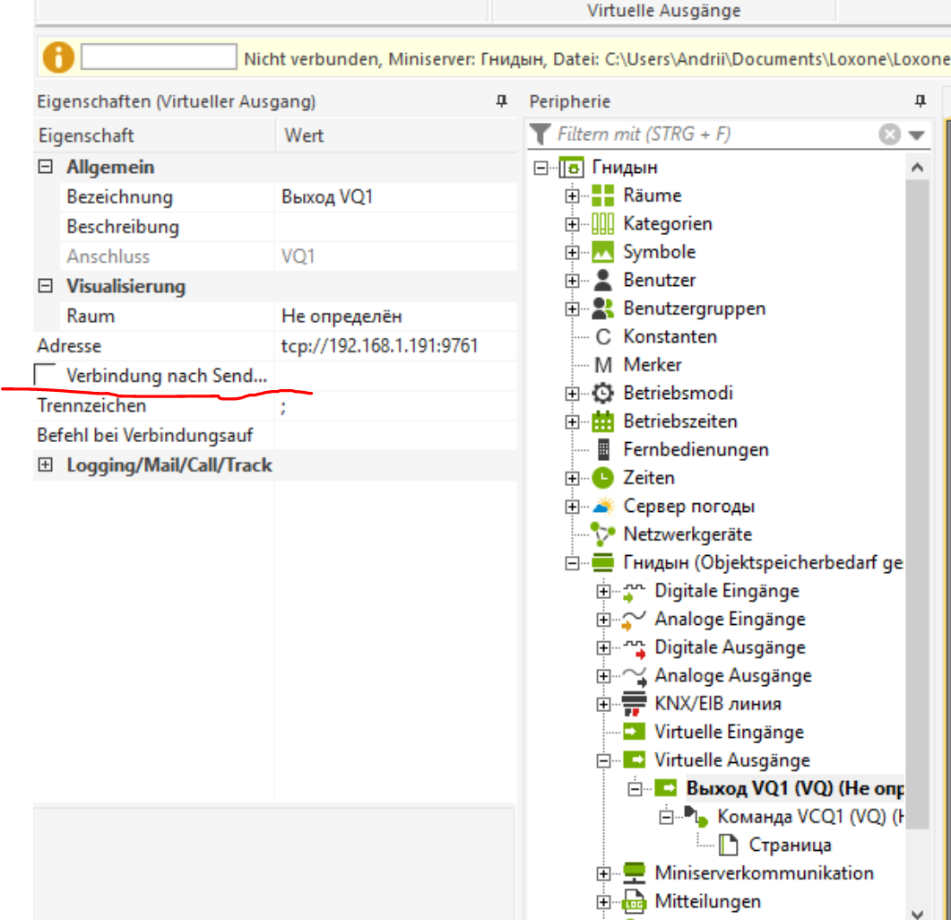

    Es wurde ein Phänomen mit tcp Befehle gefunden.
    Wenn es Verbindung nach Sendung schlissen gewaehlt ist, dann bei der schnellen Schaltung/Ausschaltung der Ausgang, nach 5 sec haengt Schalter, reagiert nicht, dann in 20 sec, wenn man Schalter nicht betaetigt, wider alles funktioniert. Wenn man Schaltung beschleunigt - wider haengt.
    Wenn es Verbindung nach Sendung schlissen nicht gewaehlt ist, Schaltung/Asschaltung funktioniert einwandfrei.
    Hat jemand Ideen, warum es so ist?
Ansichten: 389
Größe: 289,5 KB
      • 5173
      Ich versuche es mal einfach zu erklären:
      Eine Verbindung zu einem Gerät aufzubauen benötigt etwas Zeit.
      Wenn "Verbindung nach Senden schließen" angewählt ist, Verbindet sich Loxone mit dem anderen Gerät, schickt den Befehl und schliesst anschliessend die Verbindung wieder.
      Beim nächsten Befehl beginnt das Spiel von neuem.
      Wenn "Verbindung nach Senden schließen" nicht angewählt ist, Verbindet sich Loxone mit dem anderen Gerrät, schickt den Befehl lässt aber die Verbindung offen.
      Beim nächsten Befehl ist die Verbindung schon offen und kann daher ohne Verzögerung gesendet werden.

        Wie lange es dauert bis eine Verbindung geöffnet bzw. geschlossen ist, kann ich Dir nicht sagen.
        Dies ist abhängig davon wie schnell das Gerät erreichbar ist und wie schnell es dauert bis es antwortet.
        Es können ja mehrere Geräte gleichzeitig mit Loxone verbunden sein.
        eisenkarl
        Wieviele es sind, kann ich nicht sagen, sofern ich mich recht erinnere habe ich mal was von 50 gelesen.
