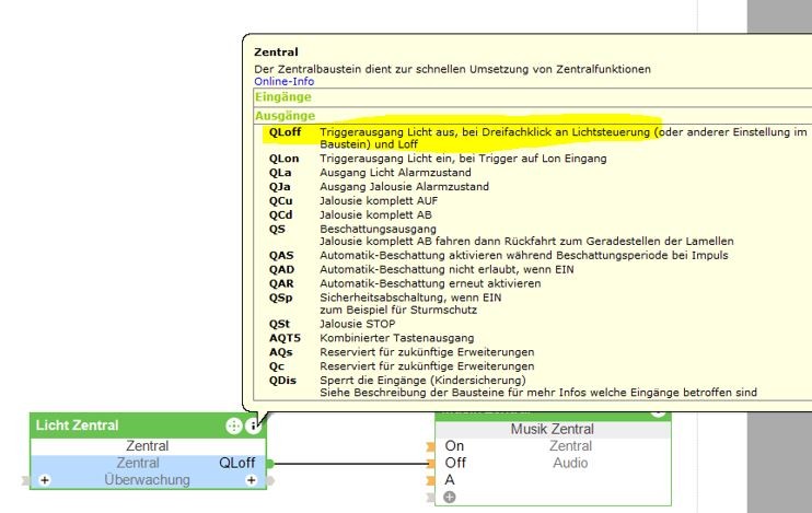

    Ich habe heute meinen Music Server installiert und soweit funktioniert auch alles.
    Jetzt wollte ich einstellen dass per 3-fach Klick auf irgendeinen Taster, die Musik im ganzen Haus aus geht, genau wie es das Licht schon tut.

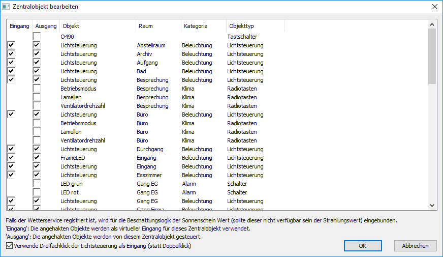

    Ich wollte dafür einfach meinen Zentralbaustein nehmen, aber dort finde ich die Kategorie Audio nicht, nur Licht, Beschattung usw...
    Muss ich jetzt bei jeder Zone einzeln den 3-fach Klick jedes Tasters an den Reset Eingang legen, oder übersehe ich die Zentralfunktion nur irgendwo?
    Mit dem Musik-Zentral Baustein hätte ich es versucht, aber da tut sich auch nichts...
    Christof
    • 5178
    Schon mal mit einer Verbindung von Zentralbaustein QLoff auf R von Musik Zentral versucht?
      • 4612

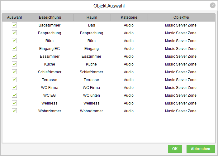

      Wie romildo schon geschrieben hat:
      In den jeweiligen Bausteinen musst du halt noch die jeweiligen Quellen und Zonen anklicken.

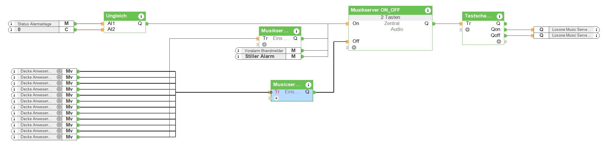

          Eine Stunde keine Bewegung am BWM....
          Hab mir aber gerad überlegt das es mit dem Betriebsmodus einfach möglich sein sollte.

            Verstehe, d.h. du schaltest mit dem Stillen Alarm Q1 von der Alarmanlage oder dem Voralarm vom Brandmelder den Server wieder ein...
            Was mir nicht ganz klar ist, wieso wird bei dir der MS eingeschaltet wenn die Alarmanlage den Status 1 oder 2 hat - also aktiviert ist?
            D.h. doch dass dein MS immer an ist, wenn die Alarmanlage scharf geschaltet ist, was wiederum meistens dann der Fall sein wird, wenn du abwesend bist?
            Oder übersehe ich etwas?
            Stimmt da muss ich mir noch etwas besseres einfallen lassen bzw. könnte ich den Teil auch weglassen.

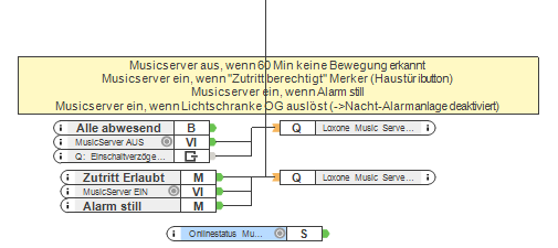

          Ich habe es ähnlich wie AlexAN gelöst oder lösen wollte.
          Musicserver AUS, wenn 60 min keiner anwesend (keiner da, oder alle schlafen...)
          Musicserver EIN, wenn jemand anwesend oder für Alarmanlage aufwecken:
          Klicke auf die Grafik für eine vergrößerte Ansicht  Name: 1.PNG Ansichten: 1 Größe: 17,5 KB ID: 161564
          Musicserver schaltet AUS, wenn
          -60 min keine Präsenz mehr erkannt wurde.
          Auch ich löse das in dem ich die Präsenzmelder an eine Einschalterzögerung hänge mit Einschaltverzögerungszeit 3600 sec.
          Auf dem Screenshot, sieht man, dass ich das mal mit Betriebsmodi gelöst hatte. Ich fand das mit 60 Sekunden-Verzögerung aber später leichter, weil noch Nachtmodus hinzukamen und Alarm, etc.
          Das dritte ist ein virtueller Eingang zum Testen und/oder Schalten aus der app.
          Musicserver schaltet EIN, wenn
          -Zutritt erlaubt Merker (Dieser wird gesetzt, sobald ich meinen iButton an die Tür halte und diese Tür öffnet und die Alarmanlage deaktiviert)
          -Alarm still Merker (wird gesetzt bei stillem Alarm, um den Musicserver für den akustischen Alarm aufzuwecken)
          -Bei Trigger an Lichtschranke OG Treppe, diese Lichtschranke durschreite ich, wenn ich runtergehe. Damit deaktiviere ich morgens die Nachtalarm-Anlage und den Nacht-Betriebsmodus und stelle den Alltags-Betriebsmodus (jemand da) ein. (Linie von oben).
          Das vierte wieder ein virtueller Eingang zum Testen.
          Für das Verständnis: Bei der Alarmanlage habe ich zwei Bausteine:
          Doppelklick an Haustür -> 60 Sekunden später wird "komplettes Haus" scharf geschaltet (Fenster und Präsenzmelder OG und EG). Entschärfen über iButton an Haustür
          Dreifachklick am Bett -> "Nachtalarmanlage" wird eingeschaltet, nur EG Präsenzmelder und alle Fenster. Entschärfen durch die Lichtschranke.
          Plus Kleinigkeiten, so z.B. Nachtalarm wird nicht deaktiviert durch Lichtschranke, wenn bereits die Aussensirene bimmelt und was einem noch so einfällt
