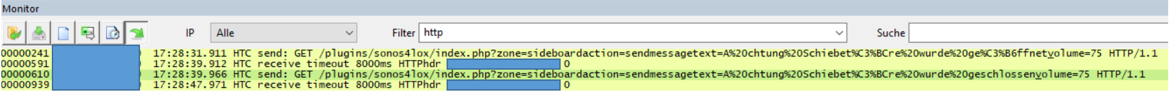

            Ich würde mal den Monitor einschalten und schauen was da gesendet wird. als Filter kannst Du http eingeben.
            Vielleicht siehst Du da was?
            So sieht das bei mir aus:
            Klicke auf die Grafik für eine vergrößerte Ansicht  Name: TTS Monitor HTTP.png Ansichten: 1 Größe: 104,5 KB ID: 161511
