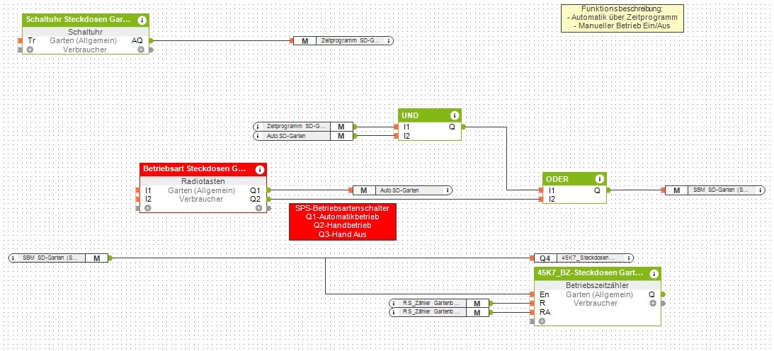

                wäre noch toll wenn ich irgendwie hin bekommen würde dass ich den eco Modus auch selbst manuell aktivieren: deaktivieren kann. Aktuell ist es so, wenn 22,8grad erreicht sind aktiviert sich der eco Modus dieser läuft bis 24,2 grad erreicht sind, dann schaltet sich wieder die volle Stufe ein und kühlt wieder runter bis 22,8 dann geht wieder eco an usw. denkt ihr ich hab ne Möglichkeit das irgendwie noch zusätzlich Manuell zu steuern?

                  Nimm einen Radiobutten dazu uns schon kannst Du das Ganze sowohl im Automatik als auch mit manueller Vorwahl bedienen.

                Versuch es mit einem oder baustein ...
                ausgang vom schwellwertschalter an i1 und an i2 einen virtuellen taster anlegen ...ausgang oder baustein an den eco anschluss von der klima ...so sollte es gehen
                • Michael Sommer
                  Michael Sommer kommentierte
                  Hallo gasguzzler1,
                  das kann man natürlich einfach mittels „oder-Baustein“ lösen. Das hat natürlich den Nachteil, dass je nach manueller Betätigung über den Virtuellen Taster (Schalterfunktion) der Schwellwertbaustein die gewünschte Logik manipuliert.
                  Mit einem Radiobutton mit den entsprechenden Stellungen (Beispiel Automatik, Max-Betrieb, Eco-Betrieb, Aus) passiert das nicht. Die gewählte Betriebsart bleibt bis diese im Radiobutton wieder verändert wird.
                  Gruß Michael

                deine Lösung find ich auch eleganter 👍.Ich hab noch nicht alle Bausteine und ihre Funktionen im Kopf ,da schau ich immer erst nach der einfachsten Lösung 😀.Aber ich verstehe das mit der manipulierten logik nicht. Wenn er den Schalter einschaltet übersteuert er den Schwellwert Baustein und wenn er ihn ausschaltet dann arbeitet der Schwellwertbaustein.
                Zuletzt geändert von gasguzzler1; 10.08.2018, 13:10.
                • Michael Sommer
                  • 1992
                  Du hast das schon richtig verstanden. Aber bei deiner Variante gibt es nur zwei Zustände und die sind „Automatik über Schwellwertschalter“ oder manuell (eine Betriebsart z.B. Max.)
                  Die weiteren möglichen Betriebsarten „ECO oder Aus“ kann man damit nicht manuell schalten. Natürlich kommt es jetzt noch auf die hardwareseitigen Ansteuerungsmöglichkeiten des Klimateils an, ob meine Varianten alle machbar sind.
                  Ich gehöre halt zu den “Anlagenfuzzies“ die gerne klare Betriebsweisen bevorzugen. Wie heisst es doch: Viele Wege führen nach Rom.
                  Im Anhang ein Auszug aus meiner Variante eines Betriebsarten- oder Anlagenschalters. Im Beispiel eine einfache Ansteuerung meiner Gartensteckdosen mittels Automatik - Hand Ein – Hand Aus Schalter
                  Gruß Michael
