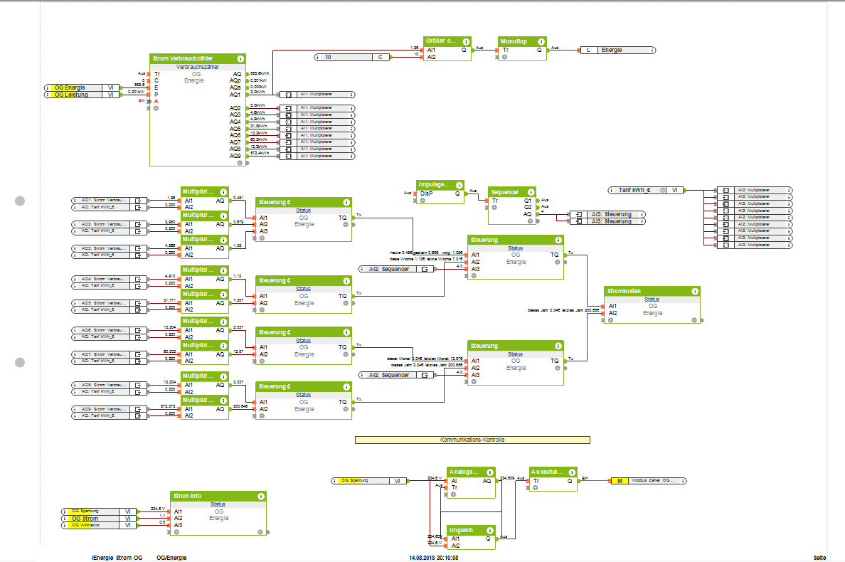

    ich habe an meinem (Strom-)Verbrauchszaehler komische Werte, die ich mir nicht erklaeren kann.
    Evlt. kann das ja einer von euch.
    Ich lese meinen Stromzaehler mit einem IR-USB-Volkszaehler in Verbindung mit dem Loxberry-Smartmeterplugin aus. Im Grunde bekomme ich nur zwei relevante Daten.
    totaler Verbrauch (Consumption_Total_OBIS_1.8.0) und momentaner Verbrauch (Consumption_CalculatedPower_OBIS_1.99.0). Die empfangen Werte stimmen auch mit dem auf dem Stromzaehler angezeigten Werten ueberein.
    Ich habe jetzt einen Verbrauchszaehler an die Werte gehaengt, der mir unerklaerliche Werte anzeigt (an AQx).
    Vielleicht weiss jemand, wie der Verbrauchszaehlerbaustein diese Werte berechnet und wie valide diese sind.
    Vielleicht muss ich an dieser Stelle noch hinzufuegen, dass mein Haus ein Neubau ist, der Zaehler also neu hier im Haus vor ca. 2,5 Jahren installiert worden ist.
    Vielen Dank und Gruss,
    tholle

      Parameter sind alle Standard geblieben, soweit ich weiss (siehe Screenshot).
      Formel: (I1/1000), dient dazu, dem momentanen Verbrauchswert in W anzuzeigen.

          Ich habe die Ursache fuer meine "unerklaerbaren" Werte gefunden.
          Ich hatte mal ein bisschen mit der "Korrektur" des VI gespielt. Dabei kam mal ein sehr hoher Wert heraus, den der Verbrauchszaehler natuerlich "mitgekriegt" hat. Da Werte bei aktivem Parameter A addiert werden und somit nur in eine Richtung zeigen koennen, hat hier ein RESET geholfen. Jetzt passen die Werte wieder zusammen.

            Ich habe doch noch mal eine Frage zum Thema unerklaerliche Verbrauchszaehlerwerte.
            Wie kann es sei, dass die Werte fuer WOCHENVERBRAUCH (AQ4), VERBRAUCH_GESTERN (AQ2), MONATSVERBRAUCH (AQ6) identisch dem Wert des GESAMTVERBRAUCH (AQ) ist?
            Thx und Gruss,
            tholle
              Ich vermute mal,
              Du hast gestern dem Verbrauchszähler einen Reset verpasst.
              Der Wert an E hat sich seit gestern nur einmal verändert.
              Dann gilt, da ja die Woche und der Monat noch nicht vorbei sind, der Wert von Gestern auch dem der Woche und dem des Monats.

            Du vermutest richtig.
            Dann warte ich mal bis morgen. Da müsste der Wochenwert ja anders aussehen.
