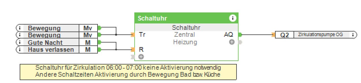

      Hab das sehr viel einfacher realisiert.
      In der Zeit von 06:00 bis 07:00 läuft die Zirkulation immer (meistens wird da auch wirklich warmes Wasser gebraucht).
      Von 08:00 - 24:00 ist eine Aktivierung notwendig, diese wird durch Bewegung im Bad bzw. in der Küche (Wasser "Entnahmestellen) aktiviert.
      Sollte "Gute Nacht" bzw. "Haus verlassen" aktiviert werden, schaltet die Pumpe aus.
Ansichten: 1770
Größe: 63,9 KB

        In einem bestimmten Zeitfenster läuft die Zirkulationspumpe für eine einstellbare Zeit, sobald der BWM eine Bewegung in Bädern oder Küche detektiert.
        Sobald die Pumpeneinschaltzeit abgelaufen ist, sind die BWMs für eine einstellbare Zeit definiert.

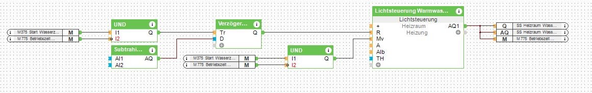

            seit dem Einzug in unser Haus vor einem Jahr finde ich nun endlich wieder Zeit bei euch vorbeizuschauen. Sehr lehrreiches und kompetentes Forum *Daumenhoch*
            Beim Thema Zirkulationspumpe scheiden sich bekanntlich die Geister und jeder hat hier seinen eigenen Zugang, das ist auch gut so😉
            Daher erspare ich es uns dieses Thema ein weiteres Mal aufzugreifen und wissenschaftlich auseinander zu nehmen denn eure genannten Lösungsansätze finde ich sehr einfach und gut umsetzbar.
            Bislang hatte ich die Zirkulationspumpe ab Aktivierung durch diverse BWM je nach Zeitschaltuhr (6-21h) durchgehend aktiv. Da ich nun den Stromverbrauch unseres 500l Wasserspeichers optimieren möchte, würde ich nun andere Varianten durchtesten wollen.
            Möglichkeit 3 mit Temperaturfühler (https://www.loxwiki.eu/display/LOX/Z...sser+ansteuern) ist bei mir leider „noch“ nicht umsetzbar.
            @ Lightpicture
            Wie gesagt, ich bin ein Loxone-Gelegenheits-User daher würde ich mich sehr freuen, wenn du deine Logik etwas näher erklären könntest bzw. die Parameter hinter dem Baustein „Betriebszeit“ teilen würdest.
            Anbei meine Version, welche ich die nächsten Wochen probeweise mal testen und hinsichtlich Stromverbrauch vergleichen werde:
            Klicke auf die Grafik für eine vergrößerte Ansicht  Name: 2019-12-22 08_59_22.jpg Ansichten: 0 Größe: 41,3 KB ID: 226753
            Vorab vielen Dank für eure Kommentare.
            Zuletzt geändert von philecki; 22.12.2019, 08:03.
              Ich versteh eigentlich nur nicht, warum das an einer Lichtsteuerung hängt.
              Eigentlich braucht es nach dem UND nur eine Ausschaltverzögerung.
                Lightpicture kommentierte
                Um es über die Vis auch schalten zu können.
                Spatzen und Kanonen 😀
                Richtig
            • philecki
              • 18.04.2019
              • 54
              Zweckentfremdung wegen der Visualisierung im Baustein "Licht Zentral". da sind einige Sachen drinnen. wie zB diverse Decken Infrarotstrahler, geschaltene Steckdosen usw.... für andere Lösungsvorschläge bin ich natürlich offen.
              Ausschaltverzögerung, vielen Dank
